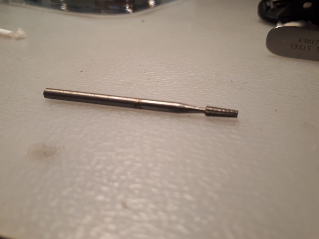

Буду точить новый

Поправьте если я что-то делаю неправильно. В качестве заготовки выбран хвостовик фрезы, сделал замеры диаметра тела штифта 2.245 мм. Точить буду в центрах другой опции нет.
Добрый день, Владимир!
Я уже не помню как штифт на моем станке выглядел. Советую Вам сделать штифт слегка коническим чтобы мог заклиниться в отверстие. Кстати, делая новый штифт в центрах вообще не мешает.
