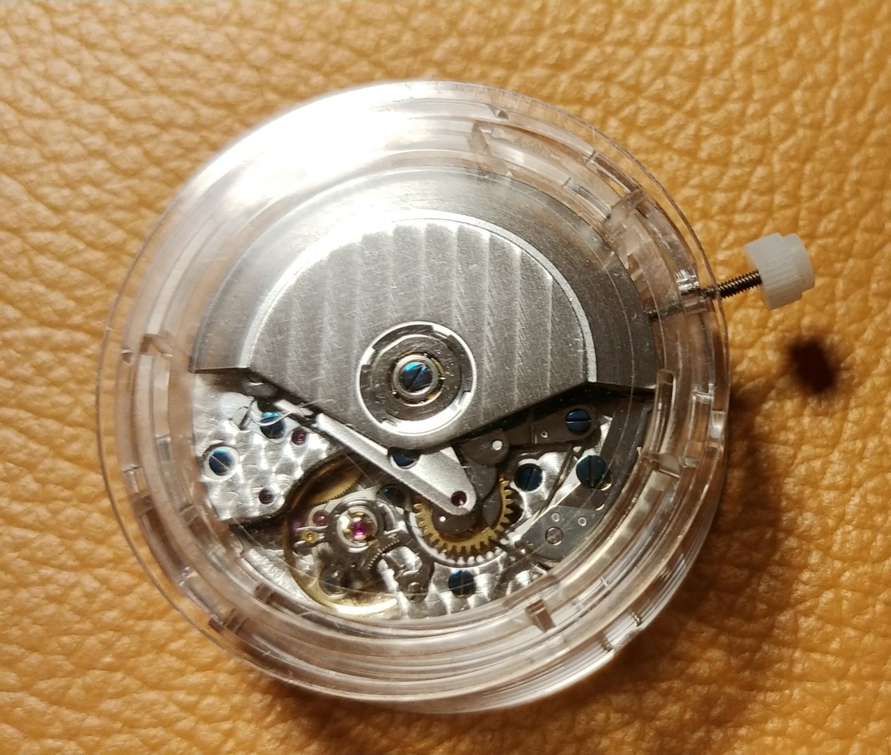

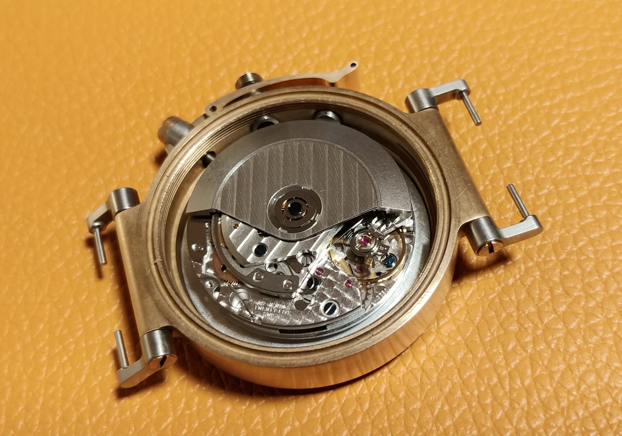

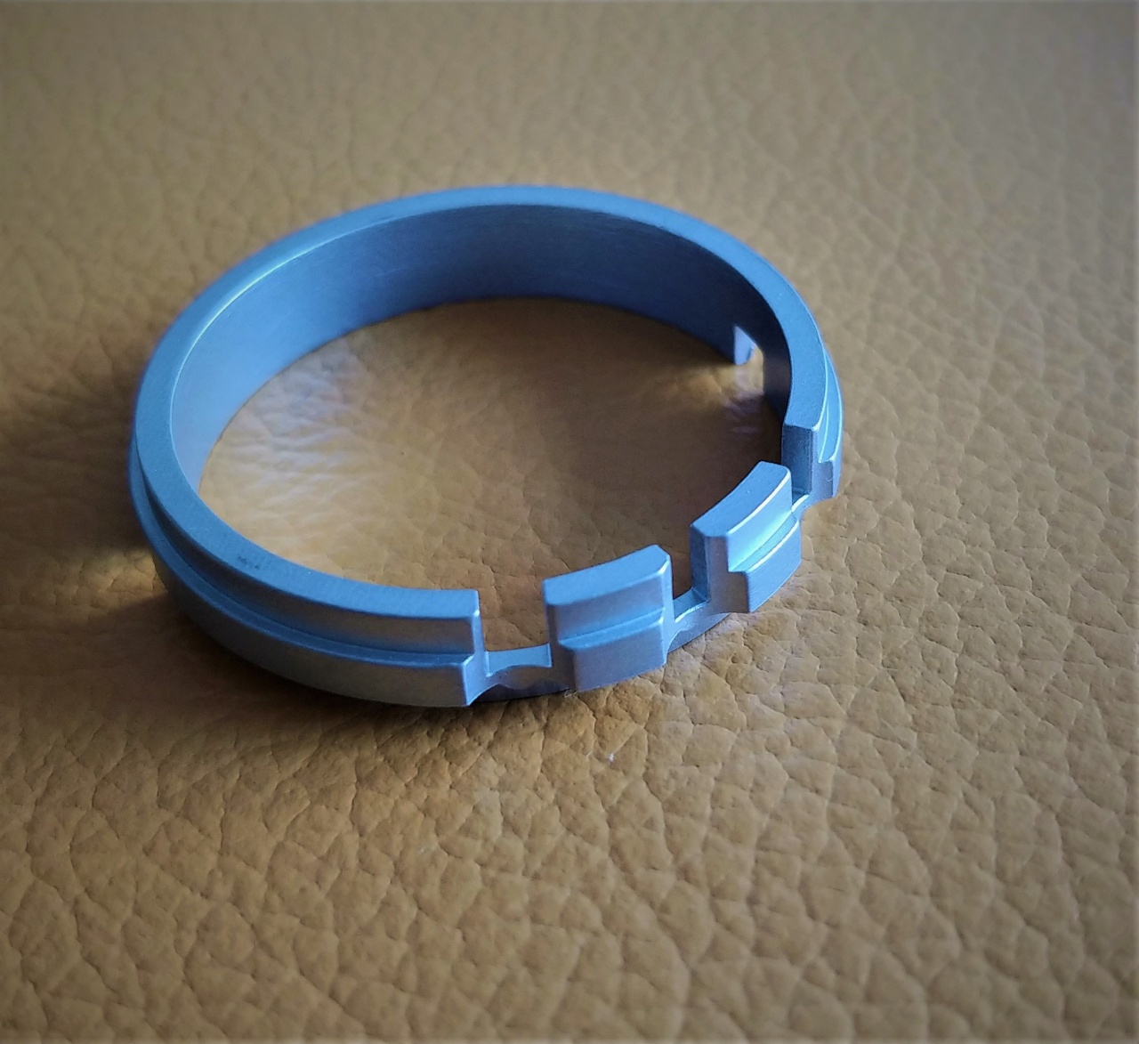

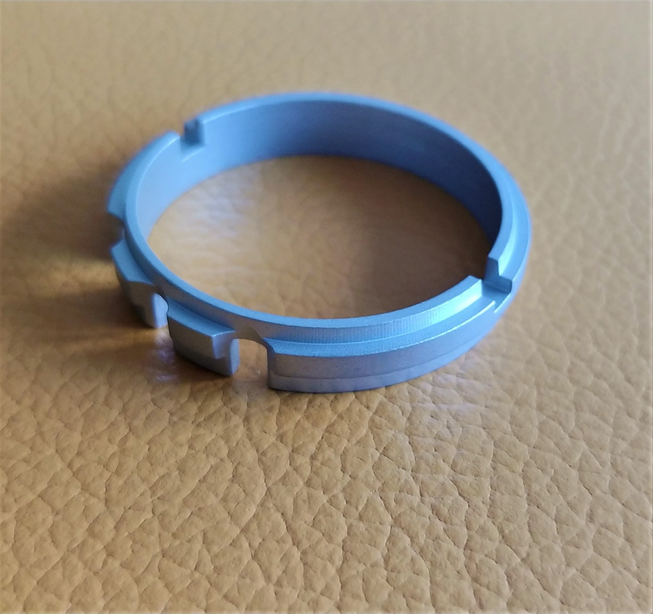

Посадочное кольцо из алюминия и механизм в корпусе
ID:	2529549 Нажмите на изображение для увеличения
ID:	2529550 Нажмите на изображение для увеличения
Пока что всё.
