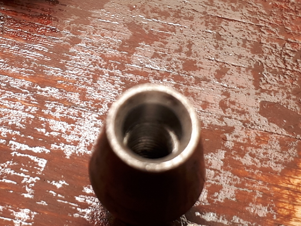

У меня есть держатель для камня или пилы, по размерам это или 6мм Lorch или Wolf Jahn, подскажите какие параметры крепежного винта (диаметр, шаг резьбы) и как он выглядит в оригинале, всем заранее благодарен.

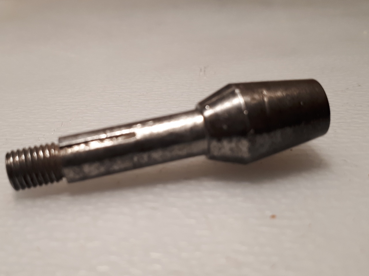

Добрый вечер!
Было бы легче если Вы бы показали держатель с лица, как есть, это мне напоминает на держатель шелаковых латунных патронов.
Сообщение от Vladi19 Посмотреть сообщение
Данные приведены в таблице ниже.
С уважением, Душан

Душан Владимирович вы меня неправильно поняли внешние размеры я знаю и с таблицей хорошо знаком, я имел ввиду размеры винта вкручивающегося в эту деталь, он у меня отсутствует, внутри есть резьба. Сама деталь под 6 миллимитровый Лорх.

Добрый вечер, Владимир!
Я понял совсем хорошо, но Вы не показали лицевою страну причем Вам не было известно что только более современные шеллачные патроны изготовлены на винт, ранней шеллачные патроны все были на конус как показаны не фото выше. Без измерения, могу сказать только что резьба внутри держателя наверно стандартна метрическая, 5 мм, с шагом 0,8 мм.
С уважением, Душан

Мне кажеться, что резьба левосторонняя. Может такое быть? Тяжело передать на фото.
Добрый день!
Конечно, легко возможно, направление резьбы зависит от положения переднее бабки (справа или слева), чтобы латуни патрон не откручивался.
С уважением, Душан

Похоже так оно и есть, я попробовал проверить с кусочком радико ввинтил его в отверстие и сравнил с обычным винтом, получилось зеркальное отражение, теперь ума неприложу где взять винт М5 с левой резьбой. Неужели лерку покупать.
