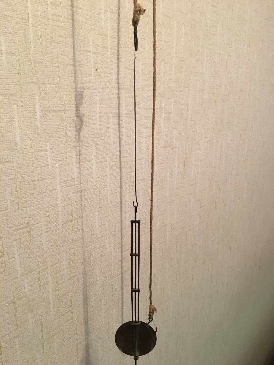

Нет, вы не много не так поняли. Сейчас ход Хороший. Но периодически колебания скобы(вилки) становится тише, и потом снова хороший, Таиминг затухания звука хода сейчас ~сек от 20 до 30. Но не такой уже тихий как в прошлый раз.
Зубья, оси, Всё в порядке, прокручивал колёса в сборе без анк вилки, всё отлично.
Износа не заметил. Но с вилкой.. проблема выше ..(отрегулирована хорошо) Не понимаю причину этого
Фото с маятника с подвесом

Ershov Alexandr Ershov Alexandr вне форума
Регистрация: 12.03.2014
Адрес: Россия, Кашира
Сообщений: 471
Сказал(а) спасибо: 253
Поблагодарили 194 раз(а) в 157 сообщениях
Сообщение от Shadred Посмотреть сообщение
Возможно погнуты цапфы ходового колеса.
