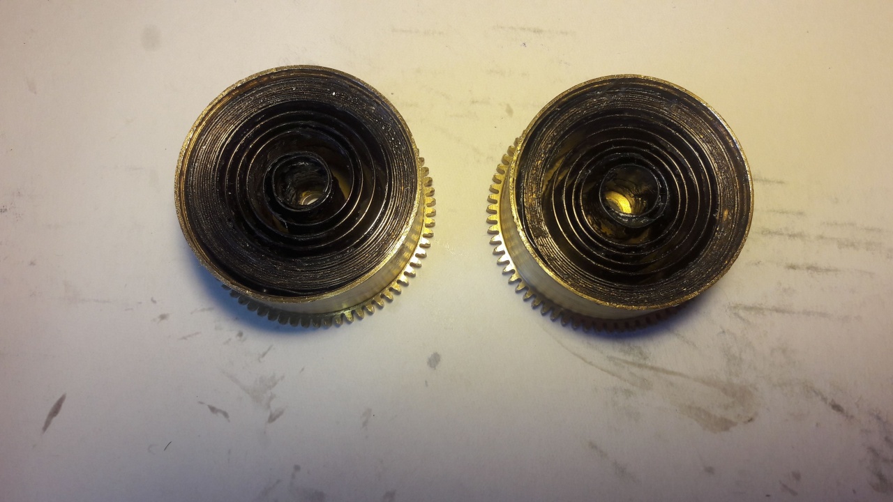

Я сегодня таки затеял мойку-смазку пружин. Когда спускал пружины обратил внимание, что пружина хода мягче шла, чем пружина боя, собственно и заводилась легче.
Разобрал механизм, открыл барабаны. И обнаружил вот что:
Справа - слабая пружина. (на картинке уже смазаны и собраны обратно)

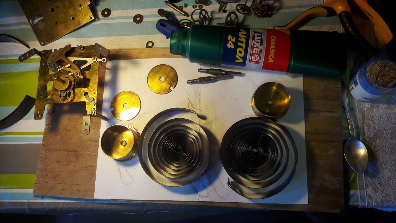

С виду вроде как одинаковая толщина металла, но то ли пружина хода короче, то ли так кажется... Вот так они выглядели вынутые:
как будто не отличались, я даже не скажу уже какая слабая, а какая сильная на этом фото.
Пружины были не сухими, но скорее были в какой то липкой субстанции, смазкой это нельзя было назвать. Помыл, промазал литолом и собрал назад. В общем я поменял местами барабаны, но не уверен, что пружины были изначально одинаковыми. Что имею: бой стал слегка флегматичным , но жить можно, амплитуда маятника отличная, поставил на прогон.

Подскажите, в этом механизме пружины все таки должны быть одинаковые или разные?

Пружина на ход более слабая.

Алекс, это без сомнений? :-) именно для mauthe 30-40 гг. Возвращать назад?

Сообщение от Alex2051 Посмотреть сообщение
Литолом это вы зря. Пружины смазываются маслом, а не консистентной смазкой. Ещё есть мнение, что можно вместо смазки использовать дисульфид молибдена.
В большинстве механизмов на бой ставится более сильная пружина, так же бывают одинаковые. Но наоборот я пока не встречал.

Литолом мне посоветовали :-) говорили, что точно не хуже масел в пружине. И с испарением у него все хорошо. У меня, кстати, мысли есть по поводу жидкости DOT4, по всему она должна хорошо работать, но это уже другая история :-)
Ну да, судя по тому, что количество витков практически одинаковое - пружина хода более тонкая... Микрометр бы, но нет его у меня. Иду разбирать часы снова...
хотя забавно, что ход не изменился, мятник не перенастраивал, пару часов уже идут, но буду менять взад
