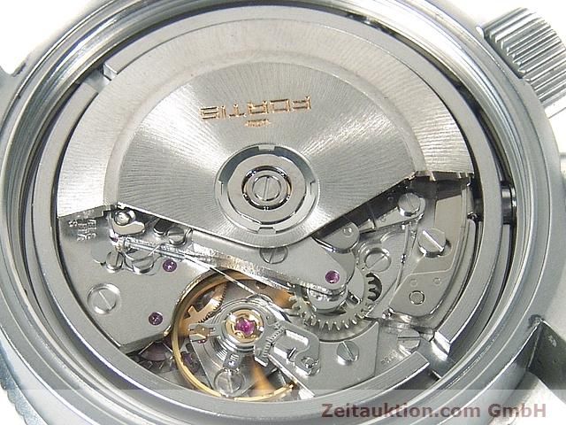

про отличие Фортис и Ивц, на калибрах 7750:
в ИВЦ установлен 7750 градации ТОП с глюцидуровым балансом, который более высокого уровня точности
в Фортисе наверное градация Elabore, хотя по движущемуся балансу точно не скажешь
вот в этом Фортисе тоже стоит 7750 Топ
видно по форме спиц баланса
обработка механизма у ИВЦ лучше, но на надежность, ресурс и ходовые качества в сравнении с таким же 7750 без обработки это не влияет, но дополнительных денег стоит
далее различие в идеологии марок
ИВЦ это больше люксовые часы, а Фортис - Тул-вотч
соответственно в ИВЦ больше внимания уделено качеству обработки корпуса, браслета и прочего внешнего оформления
но в первую очередь это плата за престиж бренда, ИВЦ захотело чтобы данная модель стоила около 5 тыс $, потому подогнала все остальные параметры часов к этому урорвню, чтобы уровень механизма и внешняя обработка были на уровне часов за 5 тыс $
Эти 4 пользователей сказали Спасибо! Dima343 за это сообщение:

НЕТ
даже в базовом 7750 нет никаких заусенцев и чешуек, которые могли бы отслоиться
мало того, механизм Топ-градации 7750 может совсем не иметь отделки платины и мостов
отличия между Элабор и Топ это:
баланс со спиралью
пружина
регулировка в 3 и 5 позициях соответственно
7750.pdf
все эти различия направлены на улучшение точности
обработка же зубьев колес, полировка цапф, рычагов и прочих функциональных поверхностей одинакова
внешняя обработка мостов, платины, винтов и ротора делается для красоты
