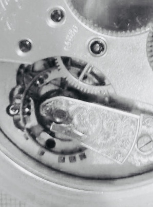

Доброго Всем времени суток! Прошу помощь в определении и оценки часов.

Ланге,игрушка дорогая.
Не хватает кое каких деталек в механизме.

А чего не хватает? Часы то ведь работают

Михаил, привет!если градусник имеешь ввиду, то тут его скорее всего нет конструктивно, фотки хреновые , но похоже это детентный регулятор, а раз так , то и точность может регулироваться чисто винтами баланса, такое встречается, это палубник походу. ТС , какой диаметр часов?

Руслан,привет,возможно ты прав,в Ланге не силён.
Я сначала подумал что мост баланса не родной и волосок зафиксирован приблудой с боку.
Фото бы получше.

вот эту область крупно,и четко ,с разных сторон,и диаметр укажите.....

Там и так все видно, хронометровый спуск, геликоидная спираль. Отличный хронометр.

Ну согласен, детент в общем различим, а вот геликоид хоть убей не вижу, хотя подозреваю, что так , и есть

Да вроде хорошо видно что волосок трубой выглядит.
