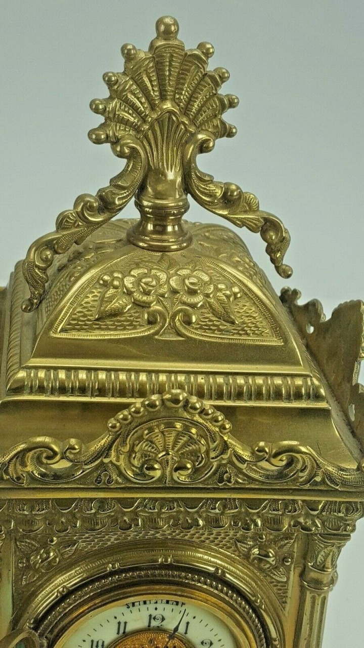

Помогите определить. что это .
Приветствую Специалисты. Подскажите что за часы и примерно возраст и страна.

Без фото не получится.

Каминные наверняка франция но с уверенностью можно будет сказать при наличии фоток клейм на механизме вся информация тама.
