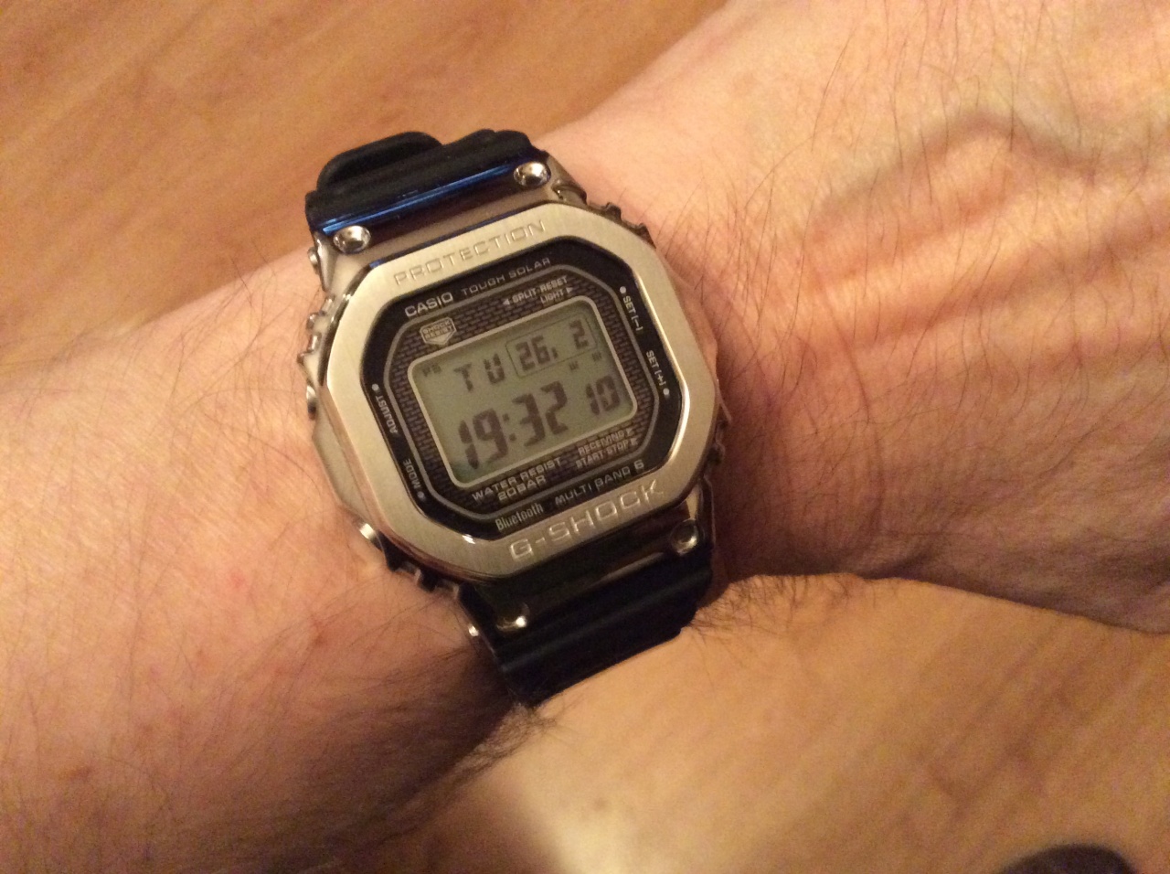

Спустя несколких месяцев ношения этих часов, могу дать им характеристику - прикольные!
Если кому это маловато: хочется синхронизации с вышками, сапфира, качественной стали, увы...
Это просто калькулятор с водозащитной и возможностью ношения на руке!
