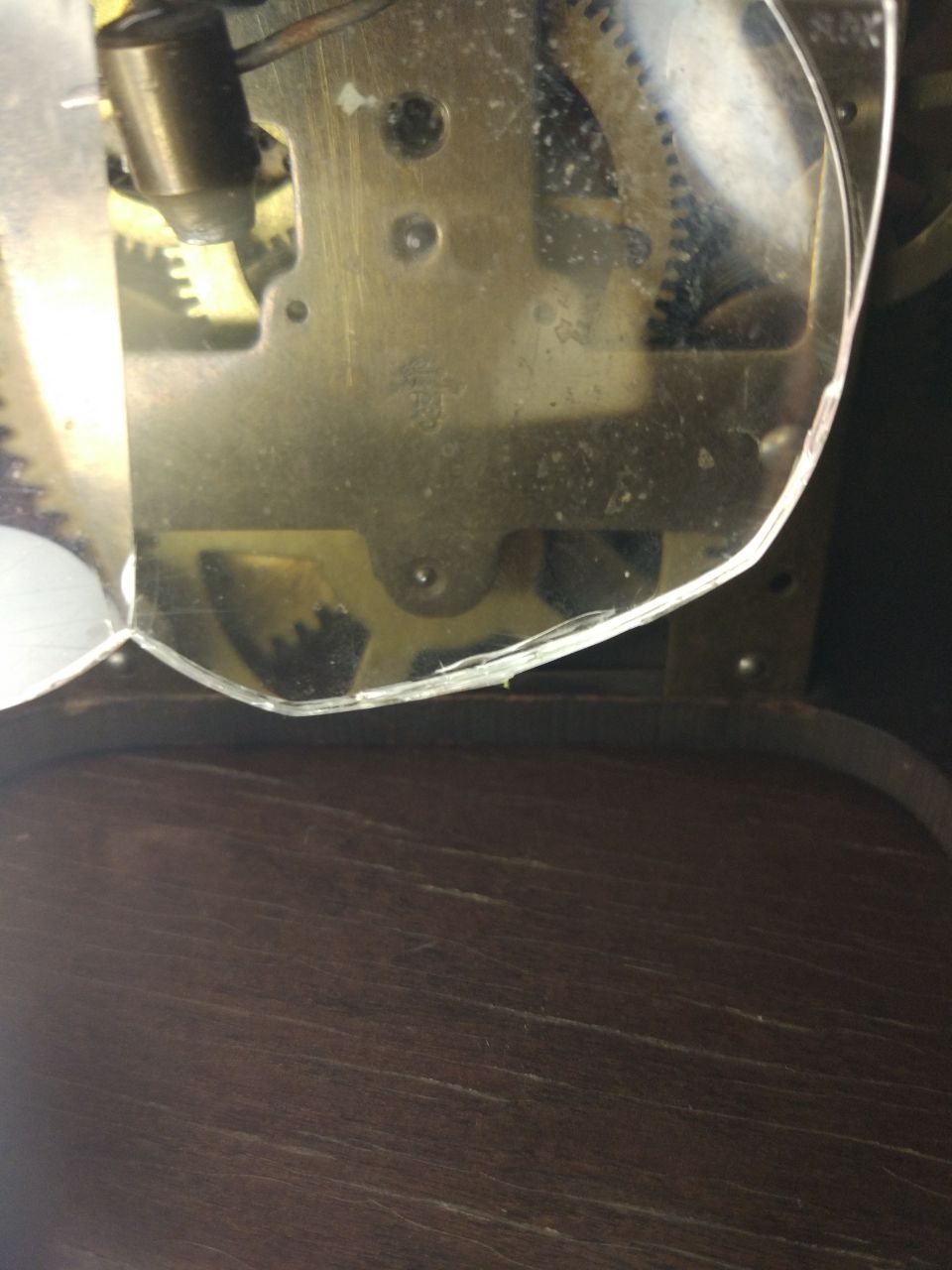

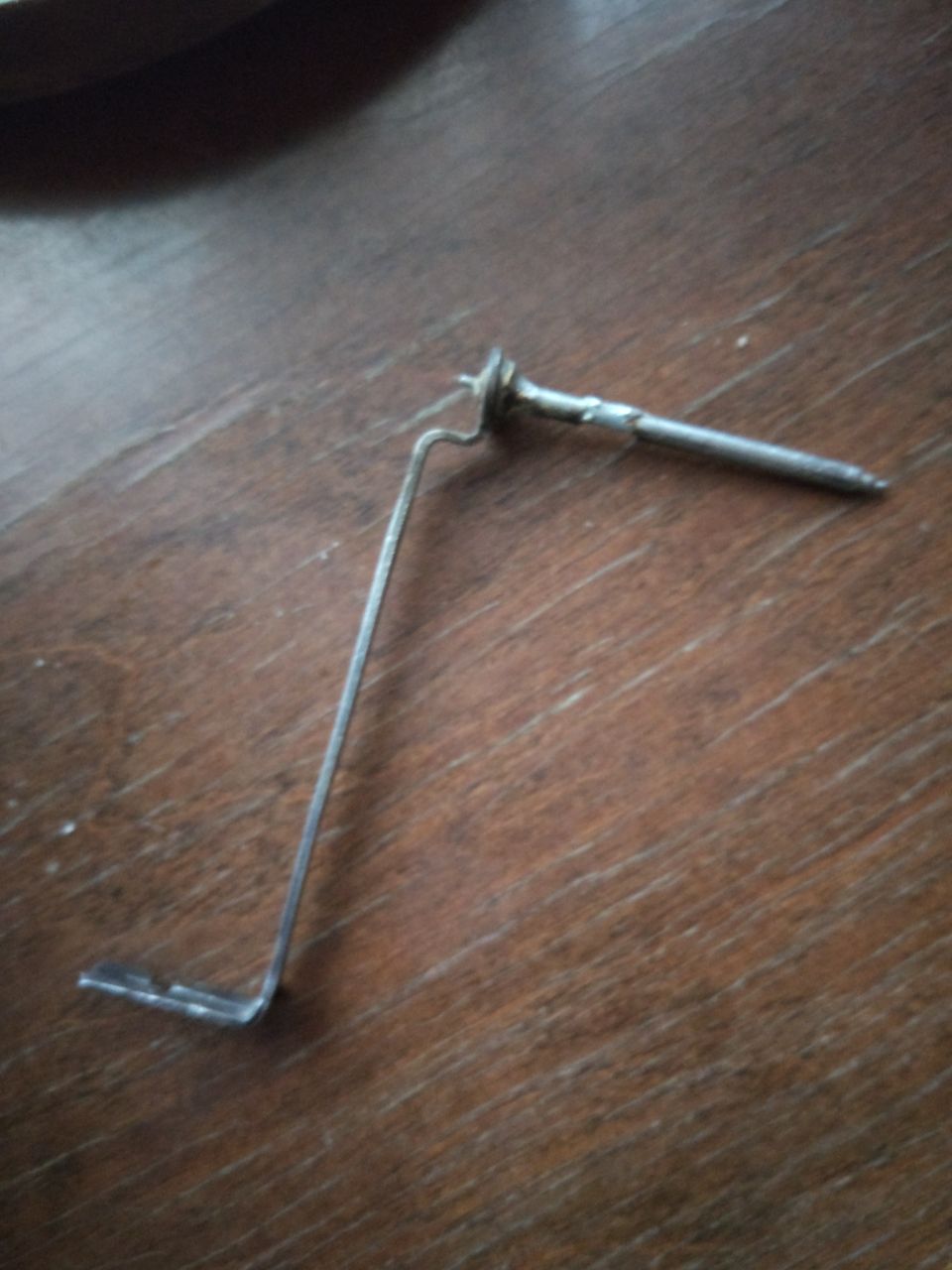

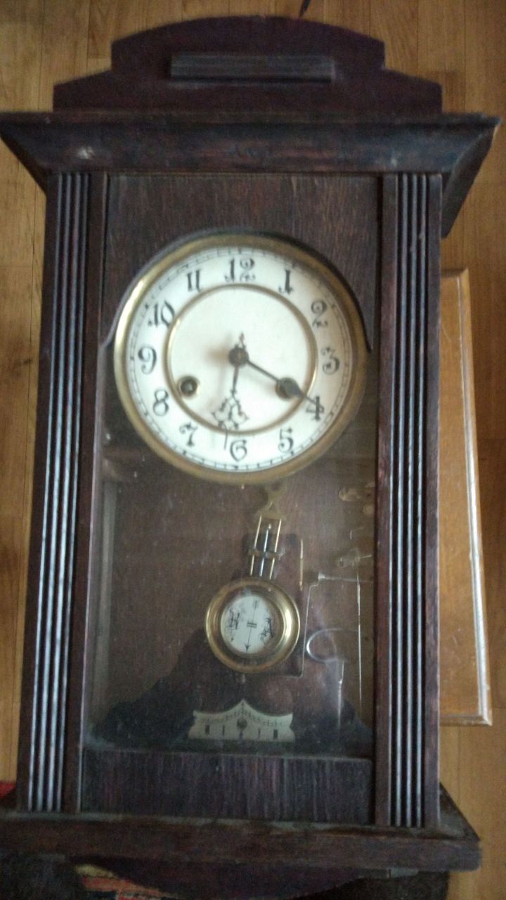

Доброго дня!
Похоже, что возрастом стукнуло по голове и добрался я таки до прадедовских часов. Прадед был очень "рукастым" и ремонтировал часы богатых людей в Сергиевом Посаде. Почитав форум и немного разобравшись, оказалось механизм Филипп Хаас. Год выпуска понятно даже близко предположить не могу. Также зная прадеда корпус и циферблат скорее от других часов. Сначала хотел продать часы, но начитавшись форума и немного преуспев в реставрации, а также обнаружив живой механизм, понял , что теперь это мои часы и хочется поскорее их отремонтировать.Даже я понял, что ремонт очень простой. Пытаюсь понять под каким углом нужно припаять одно к другому. Насколько я понял 1910-1920е. Я решил , что выпущены они были в 1919 так как добрался я до них в 2019, для ровного счета.

Доброго вечера. Там не пайка должна быть,звальцовка зубильцем. Попробуйте место очистить от олова,может увидите место. Фото анкерной вилки поищите в интернете,либо кто выложит,чтобы понять как все было.

Добрый вечер, добро пожаловать на форум!
Часы все-же чуть постарше, до ПМВ. Примерно 1910-14 гг.

Что думаете по поводу корпуса и циферблата? Родные али нет?

Визуально скорее да, чем нет. Механизм с коротким маятником - подобрать корпус под такой довольно сложно, а здесь все выглядит складно.

Стрелки только разные, в разных стилях
Угол вычислять не нужно.
На оси хорошо виден паз, его нужно очистить от лишнего припоя и скоба сама станет на своё место.
Тут главное качественно её потом закрепить и не перепутать положение рабочих поверхностей.
А угол наклона потом можно будет подобрать за счёт фрикциона.

Сообщение от Chemy Посмотреть сообщение
Ну почему разные?
Обе часовые.

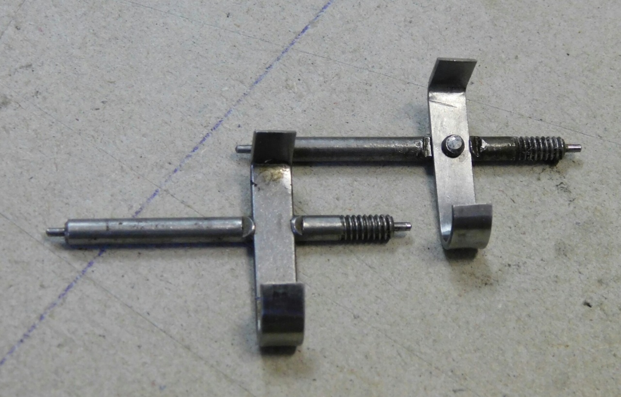

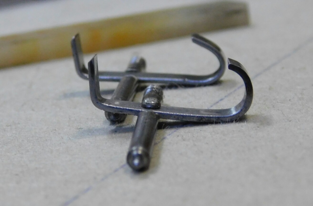

Сообщение от kiparis511 Посмотреть сообщение
Добрый день !
По всей видимости "усики" для завальцовки утрачены (как вариант один), поэтому и появилась пайка.
С полгода назад делал утраченную скобу и крепил её с помощью заклепки (правда у меня был оригинал с подобных часов).
Такой способ и на фабричных часах встречается.

Сообщение от Glen88 Посмотреть сообщение
Ну и конечно же анкерная скоба, как впрочем и цапфы и отверстия под них , должны быть очищены от грязи и отполированны.

Сообщение от aleks1960 Посмотреть сообщение
Добрый день !
С уважением Александр.
------- ДОБАВЛЕНО ЧЕРЕЗ 19 МИН --------
Ремонт все-таки посложнее чем на первый взгляд , обращусь к мастеру скорее всего.
