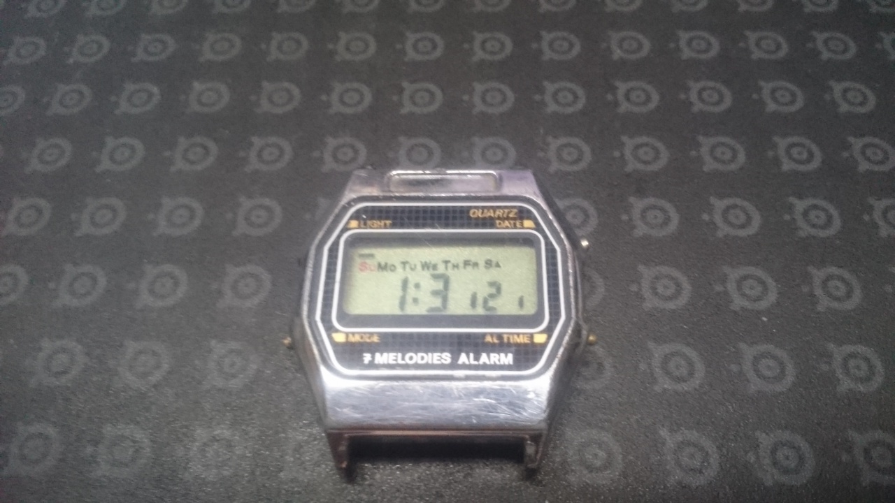

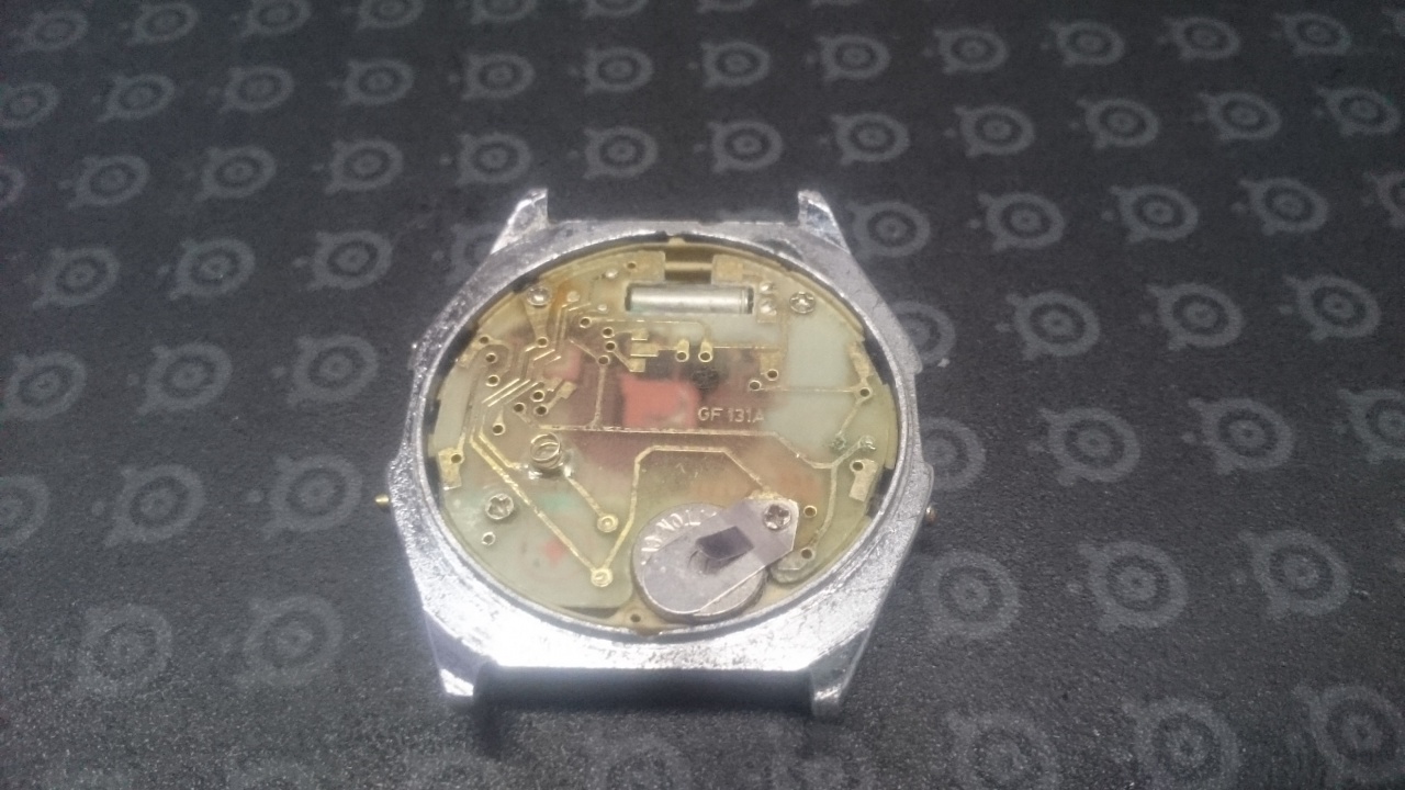

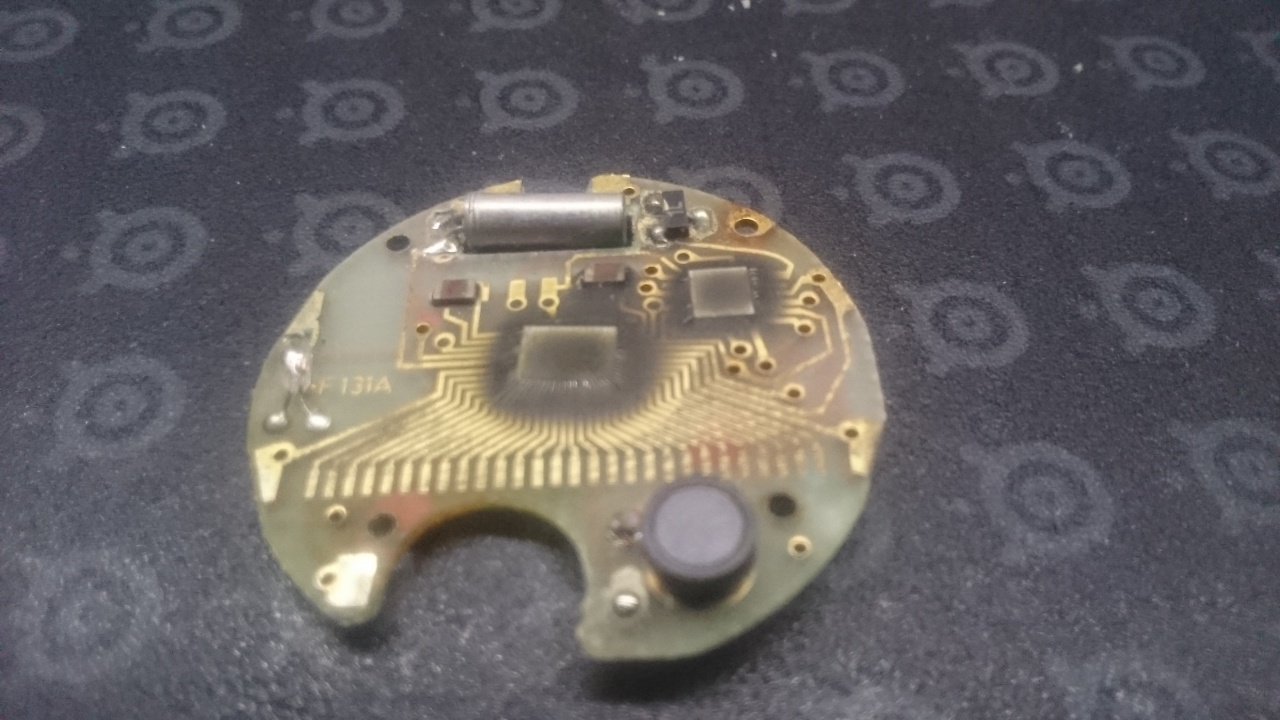

GF131A, мелодии стандартные монтановские. Из особенностей - нет секундомера, дисплей с контактами только снизу и секунды можно поменять на дату.
Проблема в том, что не светятся несколько сегментов справа, дорожки к дисплею целые, проверял. Есть у кого-нибудь дисплей к ним на продажу/обмен?

Очень похоже на нержавейку. Те, которые магнитятся, скорее всего из обычной стали (либо сплав какой-нибудь, что наиболее вероятно) с хромированием.
Выяснил, что в модуле GF131A проблема не с дисплеем, а с платой . Снял дисплей с похожих часов, то же самое. Следовательно, ищу плату GF131A.
Я бы попробовал заменить токопроводящие резинки, прежде чем на плату грешить.
Пробовал 3 разных вида, ситуация аналогичная. Остальные сегменты светятся четко и ярко, а эти вообще не светятся.
Завтра к напарнику заеду, под микроскопом глянуть, может где-то микротрещины в дорожках. Хотя на 99% уверен, что с ними все норм.
Чаще это не дорожки, а отвал проводников от кристалла или от платы под компаундом. Увы, не лечится никак.
