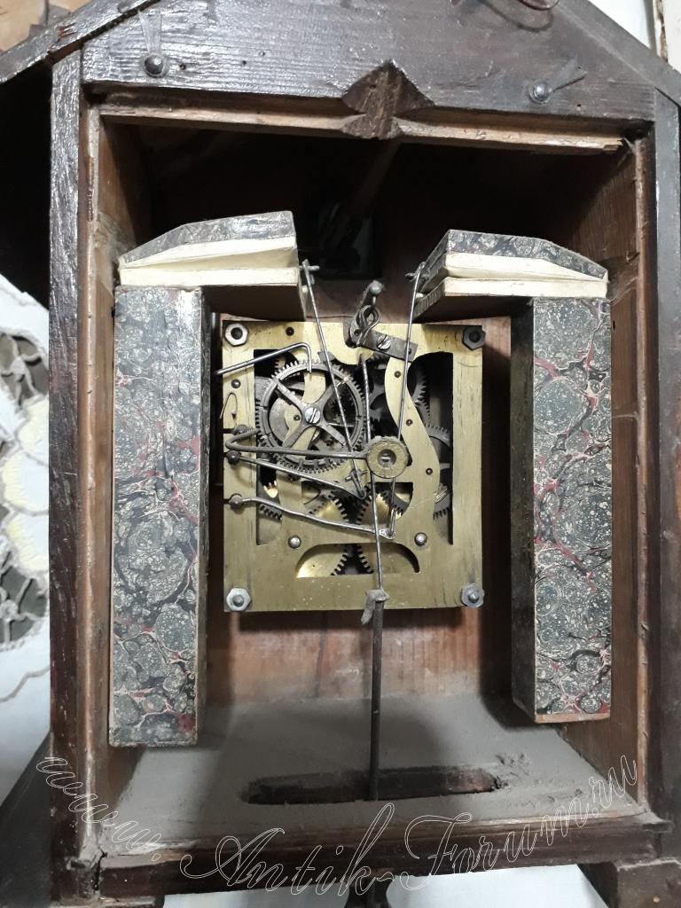

Кто подскажет какой запас хода на немецкой Кукухе с малыми барабанами,сутки или больше?
