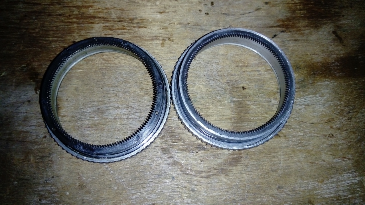

Здравствуйте. Попались танковые часы. Беда в том что стрелки переводятся туго с рывком. На других таких часах не встречал такого перевода. Разобрал верхушку и перевернув увидел что родная шестеренка запрессована без винтиков. Рядом донор с винтиками. Вопрос в этом причина заедания? Или нужно выпрямить корпус? Шестеренка без винтиков можно вытащить?

Приветствуем вас, ну с винтиками или без, это неважно. Но на правой, которая запрессована снизу, это расслоение? Измерейте штангелем основные параметры, или местами поменяйте. Проблема скорее в геометрии кольца.

Сообщение от Chemy Посмотреть сообщение
Это уплотнительное кольцо.

Уплотнительное кольцо можно вытащить? Это редкая модель или до меня уже так отремонтировали?

Сообщение от Булат Посмотреть сообщение
С винтиками или без - значения не имеет. Заедает, скорее всего, высохшая смазка в сопряжениии алюминиевого кольца с корпусом - там, где "хитрая" запорная пружина с 3-ми выступами ограничивает вытягивание рантового кольца. Лечение - просто смазать. Если мыть растворителем - облезет покрытие ранта.

Хорошо смажу. Запрессованное кольцо вытаскивается или эта такая редкая модель? На других танковых часах сколько мне попадались всегда кольцо было с винтиками и снималось.
Никогда не вынимал и рисковать не советую. А с винтиками и без мне попадались примерно поровну...

Перекос корпуса может быть причиной заедания?
Это - основная причина. Рант следует выдвигать из корпуса до упора в буртик всех 3-х выступов кольцевой проволочной пружины строго без перекоса.
Бывает, что 1 выступ при выдвигании ранта для перевода стрелок не упирается в корпус и рант перекашивется. В этом случае следует плоскогубчиками отрихтовать в руке размещенную в канавке ранта проволочную пружину-стопор. На свое место рант с пружиной заправляется средней отверткой.

Измерил разные диаметры колец-это конструктивная особенность?
