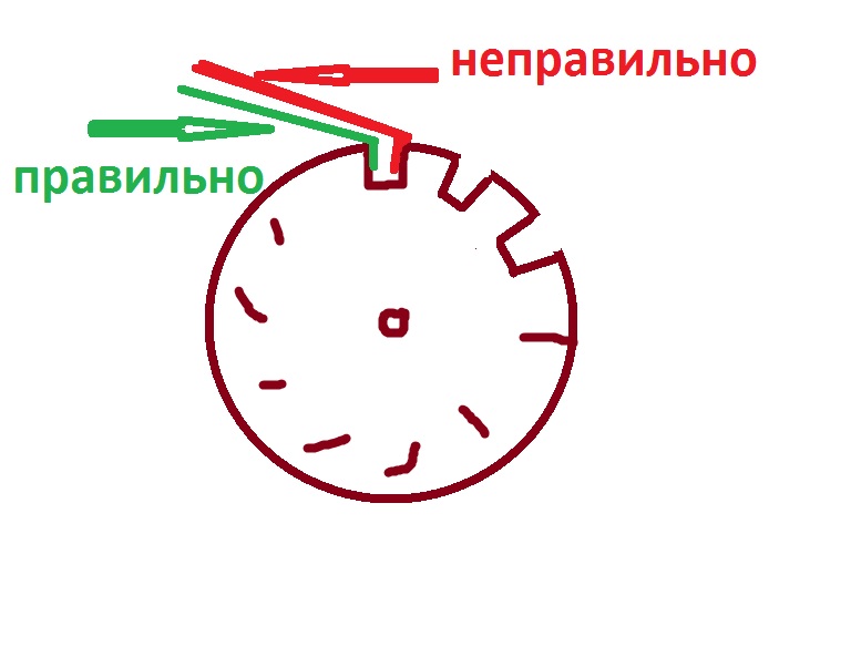

Здравствуйте. Я здесь в первый раз. Попались мне часы маяк с кукушкой и боем. Проблема в том, что каждые полчаса кукушка кукует как будто прошел час. В час - один раз, через полчаса - два раза, ещё через полчаса - три раза и так далее. В чем может быть проблема?

Привет, земляк! Проверьте колесо боя. Нарисовал как должен падать флажок в прорезь колеса боя. Зелёным -правильно, красным-неправильно. Т.е. после кукования флажок должен упасть в прорезь сразу за флажком а не перед следующим. Что бы было место для получасового боя т.к. получасовой бой осуществляется в эту же прорезь. Решение-снять стопорную шайбу колеса боя, вытащить колесо и чуть повернув одеть снова на ось в нужном положении. Настраивать лучше на выступе 2ух часов. Флажок должен бить в центр выступа 2ух часов. 2ух часовой выступ-это самый тонкий -на фото красным.

А в двенадцать ночи случайно не бьёт тринадцать раз? У меня такое было, когда счётный диск был смещён на половину зуба.
Не надо поворачивать всё это колесо на своей оси на один зуб. Надо счётное полотно чуть провернуть на своём валу отвёрткой.
Пробуйте до тех пор, пока флажок рычага репетира не сможет сделать в каждом вырезе две остановки. Туго, но можно.
Ну, зачем же обманывать? Разве в 9 вечера Ваши часы бьют 18 раз?
Проблема решается элементарно - подогнуть язычок черного рычага (который на фото в пазу счетного колеса) на 0,3 мм.
Для этого приподнять рукой из паза хвостик этого рычага и мелкими плоскогубчиками погнуть этот хвостик влево на 0,2-0,3 мм.
См. http://oldserdobsk.ru/1000/046/1046073.html Табл. 1. п. 13 "Ладка боя".
С уважением, А.Малышев

Вообщем рычаг упорно отказывается опускаться на получасе. Пробовал ставить рычажок и в начале зуба и в конце. Такое чувство, что на получасе рычаг делает небольшое еле заметное движение вниз и опять поднимается.
После отбивания целых часов рычажок должен опуститься сразу после выступа, далее получас и рычажок падает перед выступом. Проследите всю "цепочку" шестерён боя. У меня такое было когда повесил гирьки шишки чуть более тяжёлые, тоже получас проскакивал. С другой кукушки.
Снимите колесо боя(счётное) и при вращении стрелки в местах 12 и 6 будет происходить запуск механизма боя, но без счётного колеса всего 1 раз будет. попробуйте произвести данное действие несколько раз. Всегда должно быть срабатывание 1 раз. после этого наденьте счётное колесо так что бы рычаг был после любого зуба на счётном колесе. Не зацеплял его и не был слишком далеко, что бы падал свободно, пробуйте с счётным колесом.
Сообщение от OddyRash Посмотреть сообщение
Зачем намеренно ослаблять этот участок. Уж если чуть не подходит действительно лучше подогнуть рычаг.
