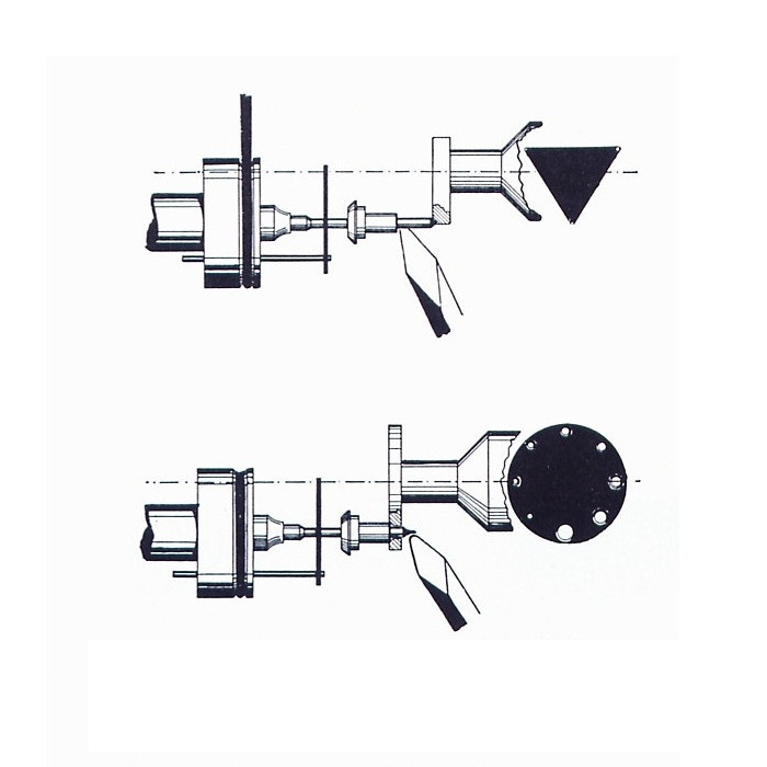

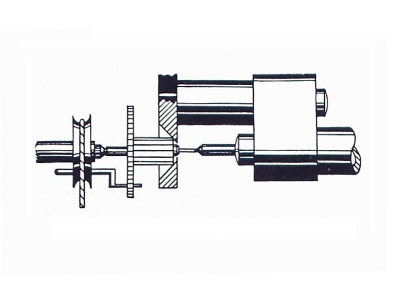

Возник еще небольшой вопрос. На сверлильном барабане отверстия типа "А" более менее понятны для чего, а вот отверстия типа "В" похоже на центровочные, но это только мои догадки. Подскажите пожалуйста , для чего они.

Сообщение от Vladi19 Посмотреть сообщение
Добрый вечер!
Фонарик, или центрировочный диск, он кобинировании, "A" и "B" центры они служат для точения цапф, "A" отверстия тоже служат для сверления, причем "B" они являются миниатюрным женскими центрами.
С уважением, Душан

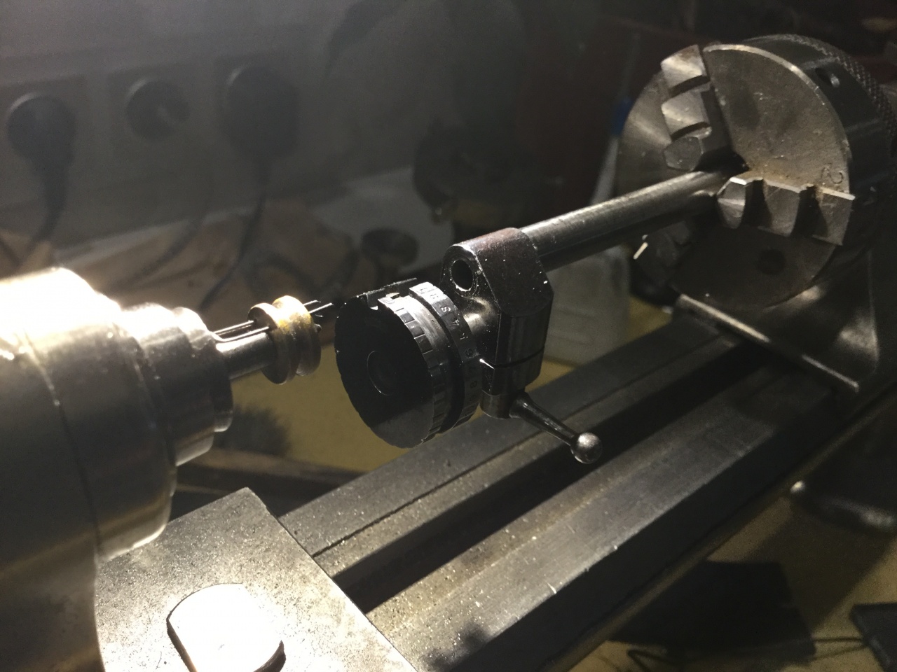

Как то страшно получилось.. моя оснастка не для С-95.
Болтается в задней бабке.
Что то нужно думать.
Первая мысль - выточить втулку..?
