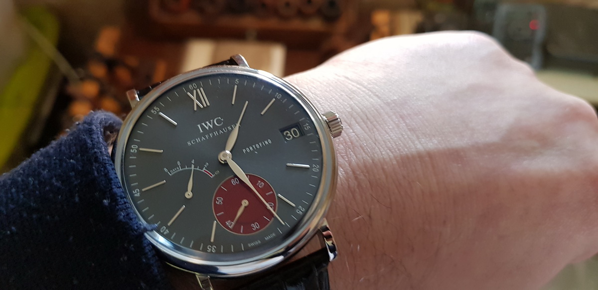

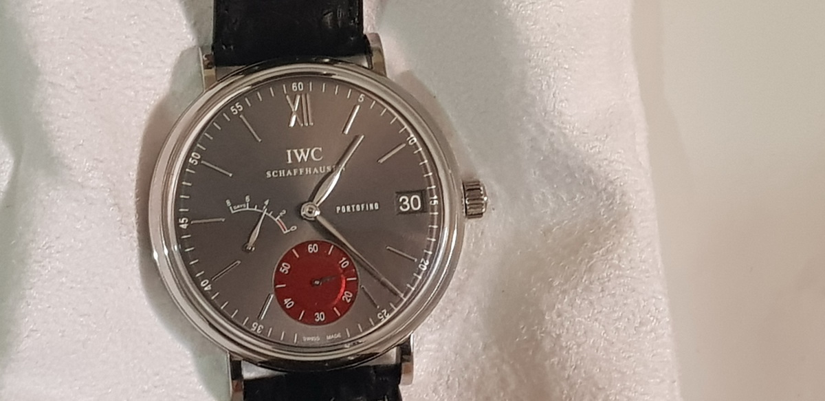

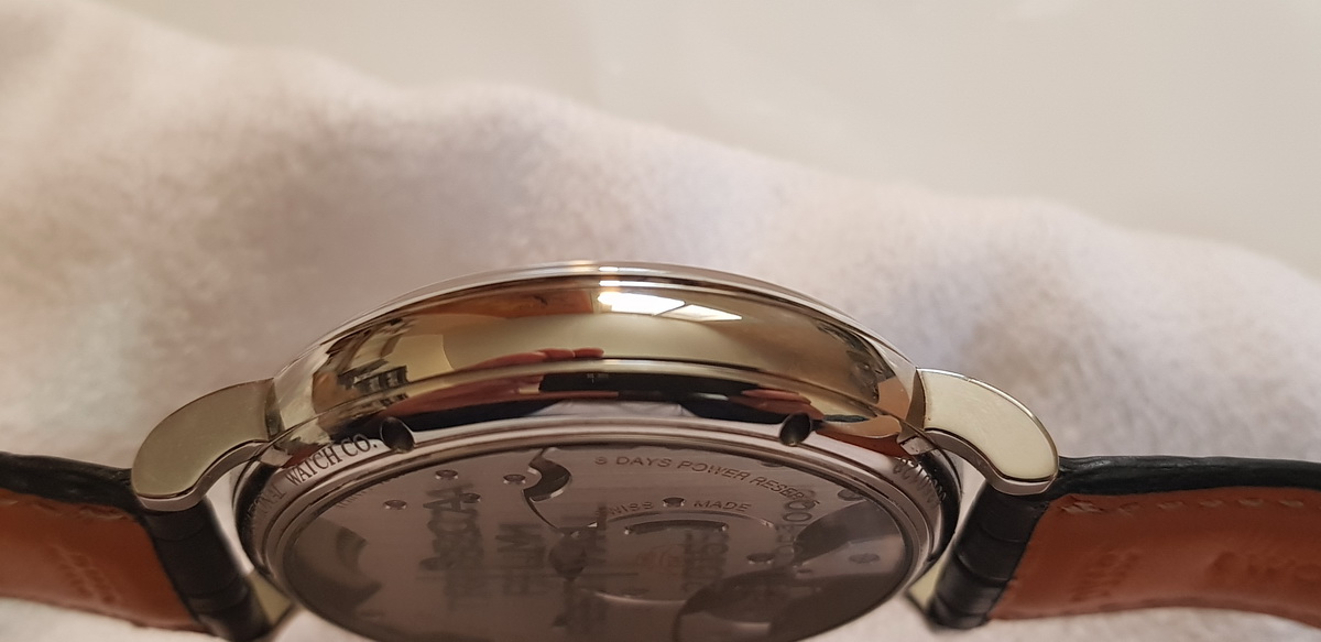

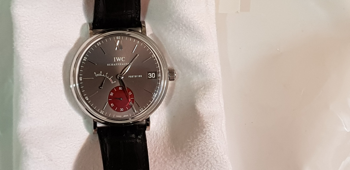

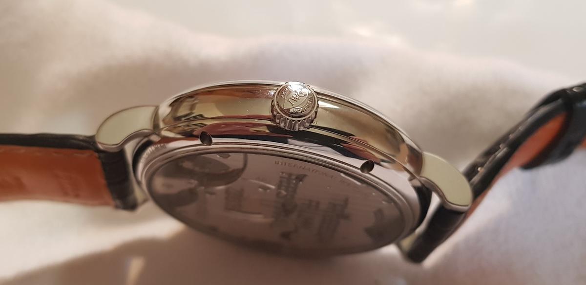

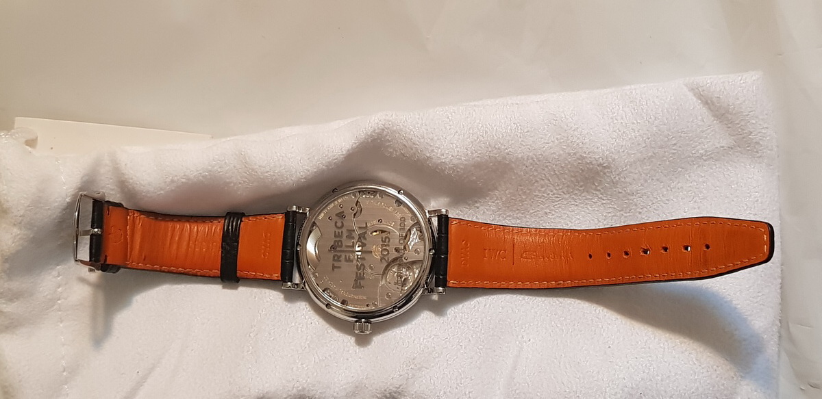

Давно присматриваюсь к часам как у ТС, но все как то не складывалось.
Рассмотрев все варианты, понял, что хочу именно белый циферблат с золотыми стрелками.

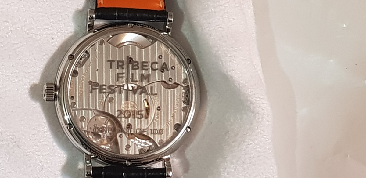

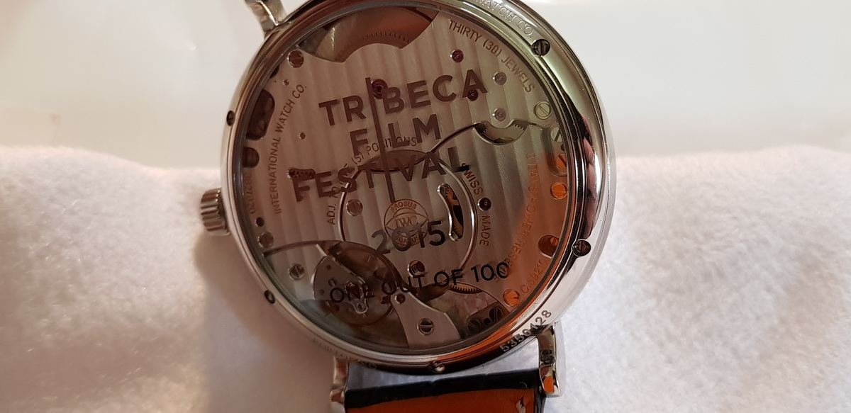

Но тут предложили слегка ношеную лимитку (100 штук), по неплохой цене (дешевле чем ношеные не лимитки на различных сайтах (включая ебай)).
Часы 2015 года, проданы в 2016 в фирменном бутике (так, что еще год гарантии остался), в бутике продажу подтверждают, коробка и документы присутствуют.
Радует: цена, гарантия, отличное состояние (есть две маленькие царапинки, но видно их только через лупу) и лимитированная серия.

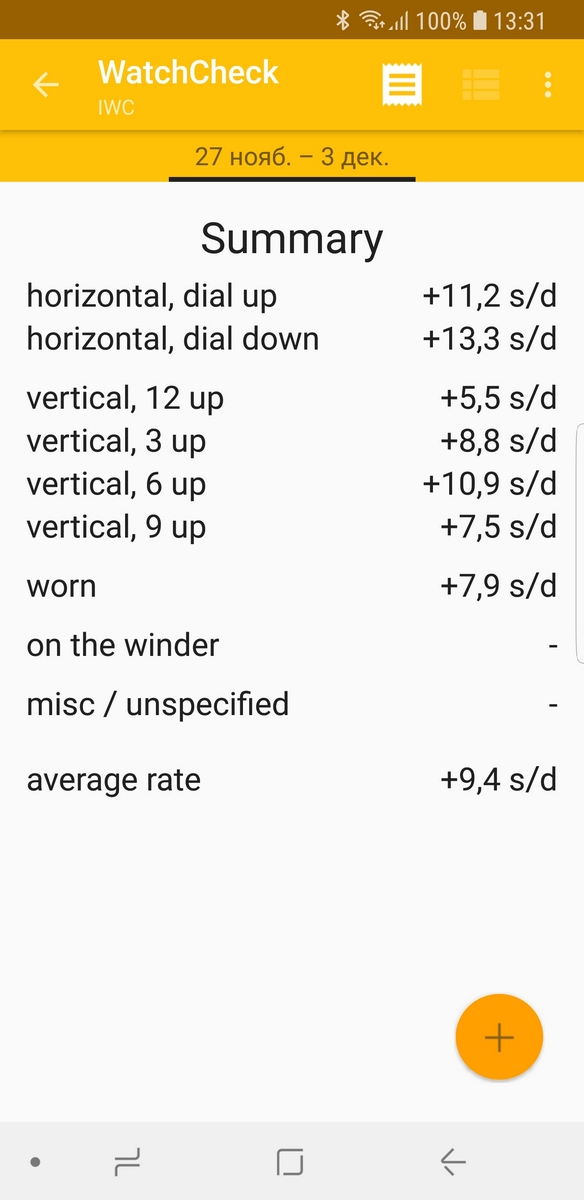

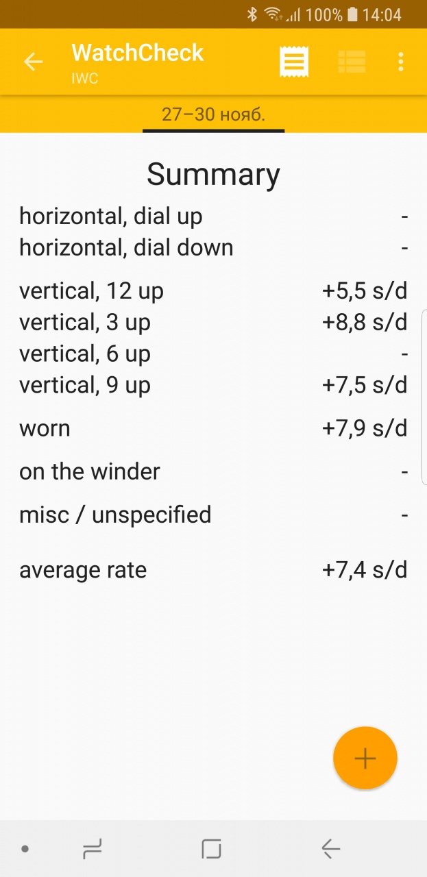

Смущает: не белый циферблат, красная блямба (секундный циферблат красного цвета, что по моему выводит их из разряда костюмных), амплитуда 260 и то, что часы спешат на 12сек в среднем при проверке на аппарате (по моим отслеживаниям 7.4).
В бутике, (там же и сервисный центр), готовы откорректировать за 10 минут, но учитывая мой предыдущий негативный опыт с ними, взаимодействия с их сервисом хотелось бы избежать, да не знаю есть ли смысл вскрывать часы.
Вот и мучаюсь выбором: брать или нет.
Хочу услышать мнения Форумчан.
Заранее благодарен.

Брать, если нравится такая расцветка (это за вас никто не решит) и если крупное запястье.
На моем 17.5 были как на корове седло.
Репассаж для бу часов - это нормально, здесь проблем не вижу, в крайнем случае сделаете в другом месте.
Ну и ТСу часы сильно велики, это к слову. Носить-то можно хоть 53см, лишь бы нравилось, но со стороны выглядит негармонично.

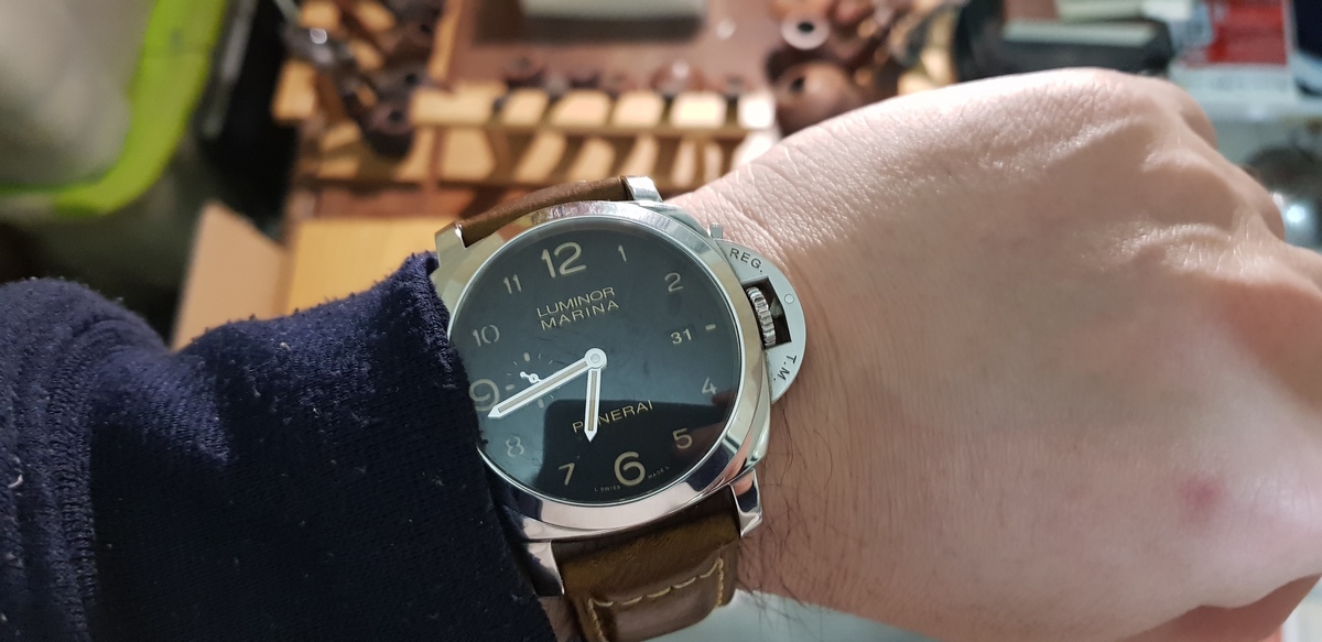

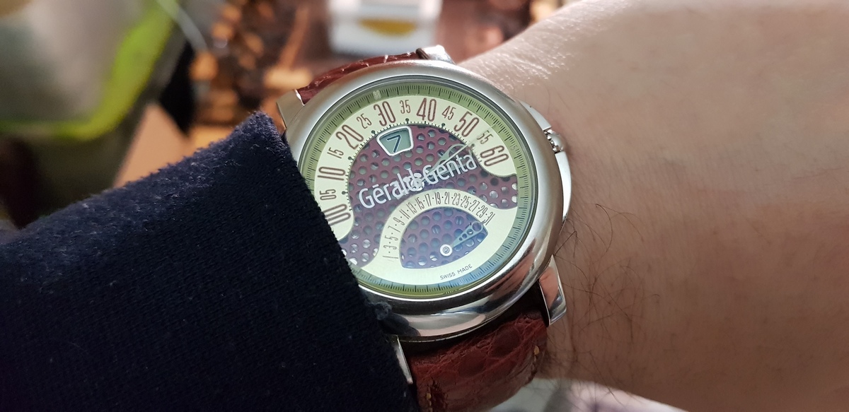

Не смотря на то, что у меня запястье примерно как у Вас, с удовольствием ношу 44мм Пам, 45мм Дженту и даже 49мм Мозер.

Действительно ли в данной модели лимитка (тем более такая), имеет большую ценность (не только финансовую но и другую)?
Поскольку в данном механизме используется система торможения и другие нюансы амплитуда 260 это нормально?

1. Нет, не имеет.
2. Я бы сказал нет, но не критично, хотя бы 270.
Ну и идеальный размер часов для 17.5 запястья - это 36мм на каждый день. Для себя к такому выводу пришел, перепробовав все размеры до 49мм, не настаиваю.

По поводу того, что часы спешат... Возможно их достаточно просто размагнитить. Недавно механические Портофино после полугода простоя стали отставать на 30 минут уже к полудню! Тихий ужас! Вопрос решился в течение 10 минут в ближайшем сервисе швейцарских часов. Бесплатно, кстати.

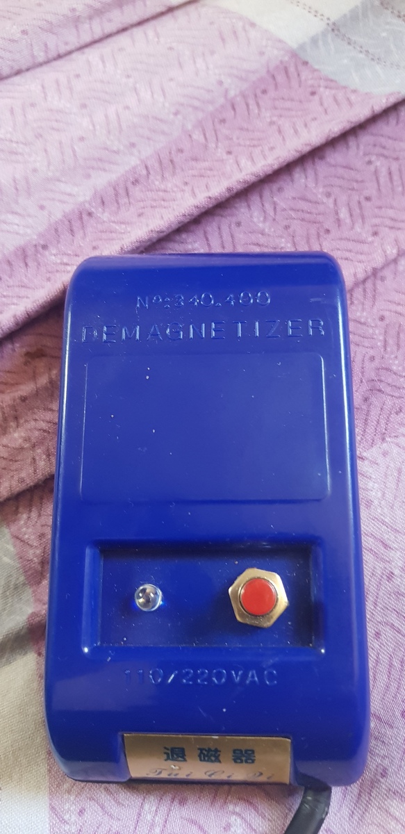

В современном мире приходится постоянно проходить под рамкой металодитектора (в нашей стране как минимум пару раз в день).
Надоело каждый раз ходить размагничивать часы.

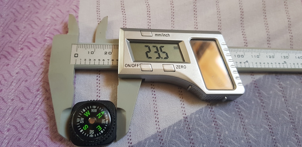

Пришлось купить на ебае за 10$ такой приборчик. И маленький компас. Незаменимая вещь для коллекционера часов.
По этому первое, что я проверил - это намагниченность. С этим все в порядке.

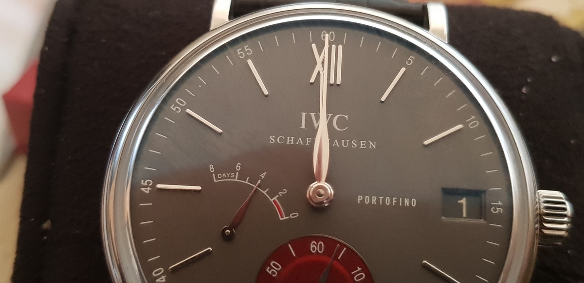

Прочитав всю ветку, проверил на рассинхронность стрелок, увидел, что на этих часах проблема имеется.
По совокупности проблем утром послал в сервис, обещали все сделать за бесплатно и к вечеру привезти на дом (не подумайте, что у нас так хорошо работает сервис, просто у меня очень хорошие отношения с менеджером филиала в моем городе).
А по поводу руки, меньше 40 практически не ношу.
