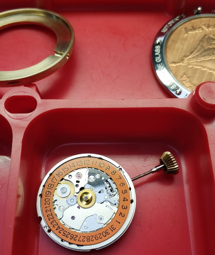

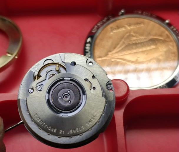

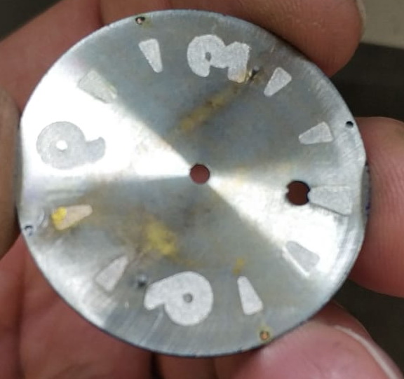

В продолжение моей красоты с датой - тыц
Все решаемо. Цена вопроса - 4000 рублей.
Новая пружина - 1500, остальное работа.
Причина (со слов мастера) - пружина слабая, ее нужно заменить, из-за толстого слоя краски на шестерне плохо переводится и силы пружины не хватает. У всех, у кого косяк с датой, дата смещена влево, т.е. не доходит до своего правильного положения. Нужно заменить пружину, почистить зубчики от краски и полностью почистить все внутри, кроме грязи обнаружена рыжая волосина . Так же со слов мастера стрелки слишком задраны к стеклу (не знаю, что это значит, но с его слов это не очень хорошо).
На фото мои Нау на операционном столе, фотал мастер, поэтому мало, что можно узреть

Сообщение от anykey54 Посмотреть сообщение
все как положено - точно рассчитали возможности механизма, ответственно проконтролировали качество китайской копмлектухи, аккуратно собрали и профессионально протестировали
тайные знания обычного часовщика недоступны современному отечественному мануфактурщику.
безнадежность...
