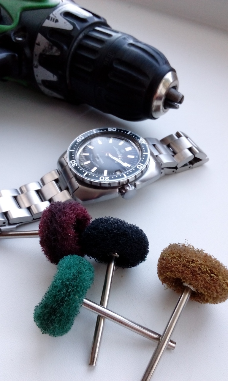

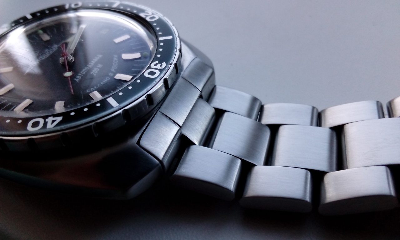

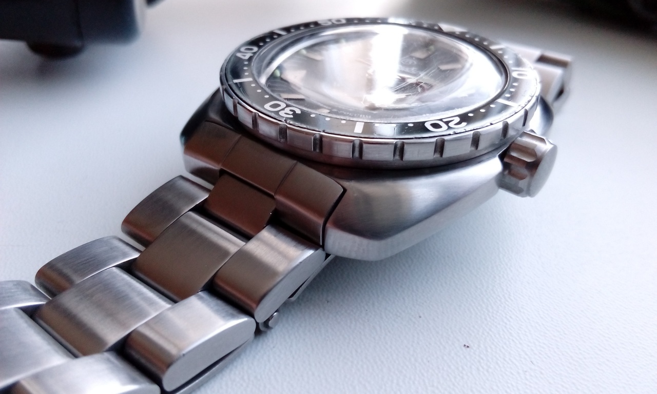

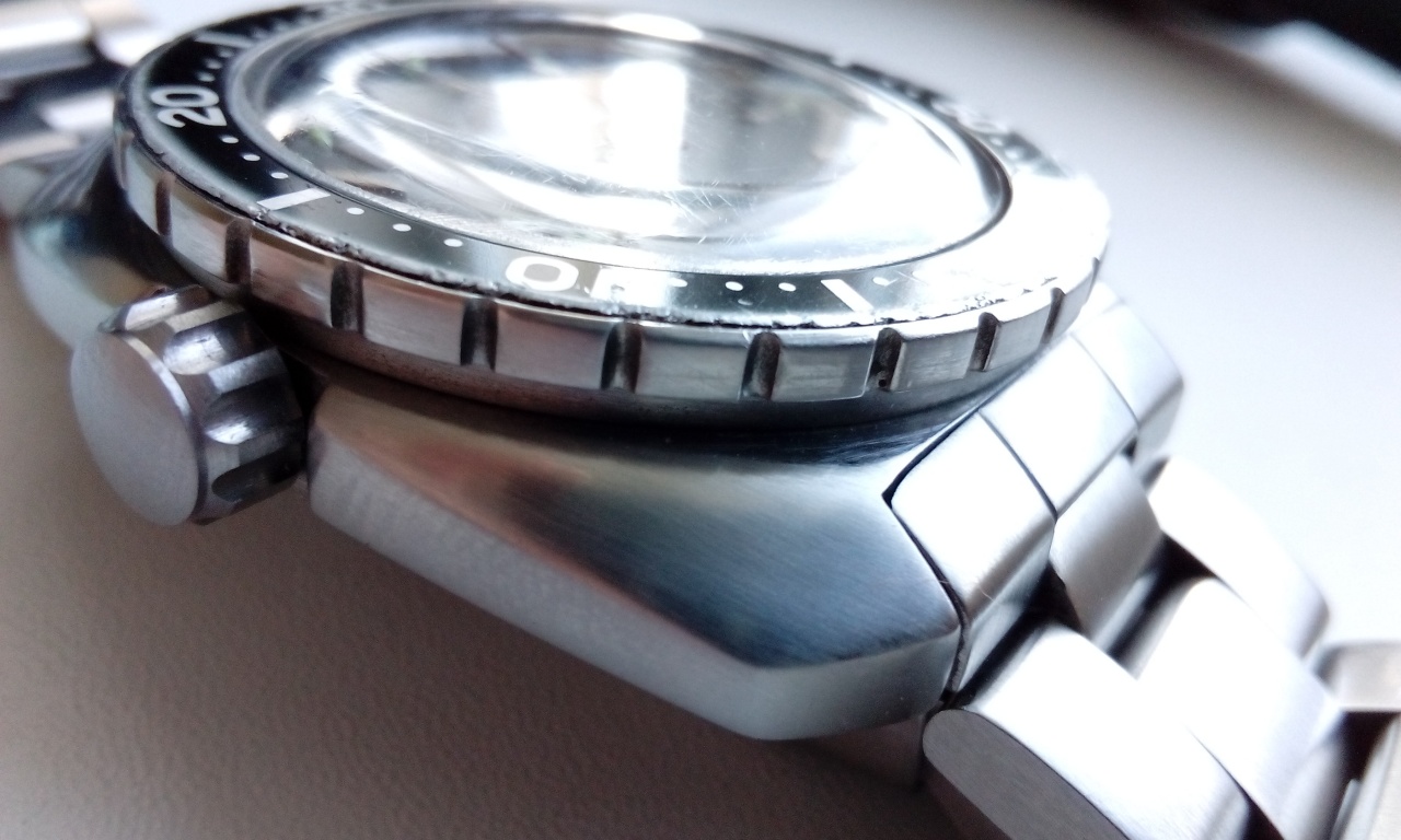

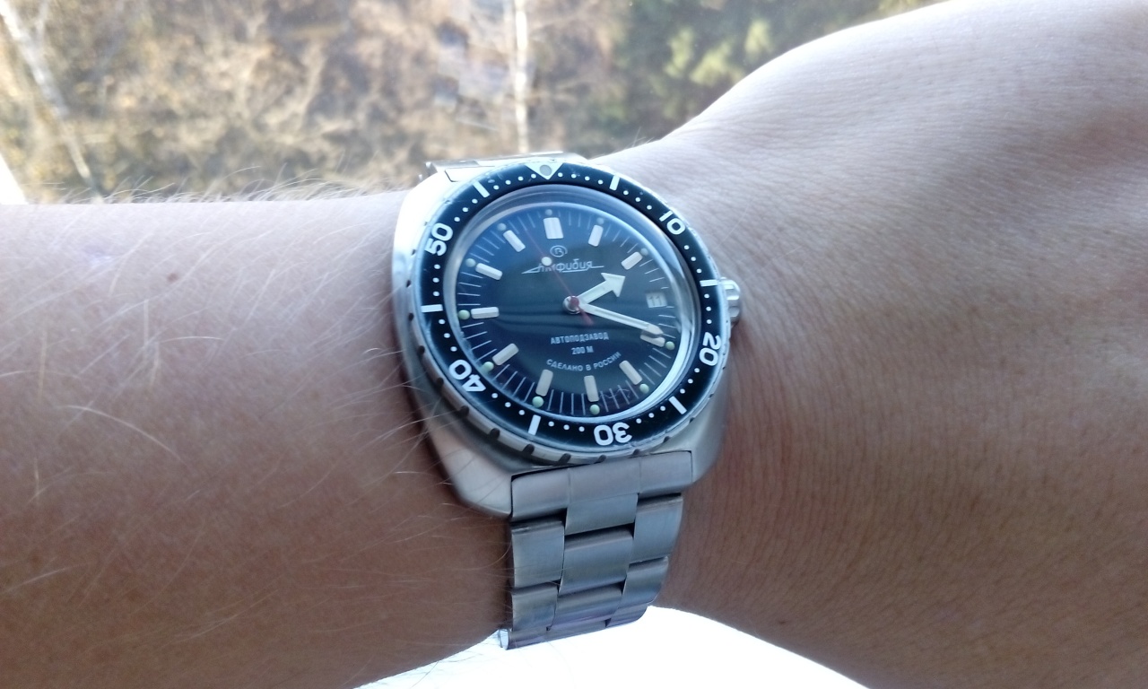

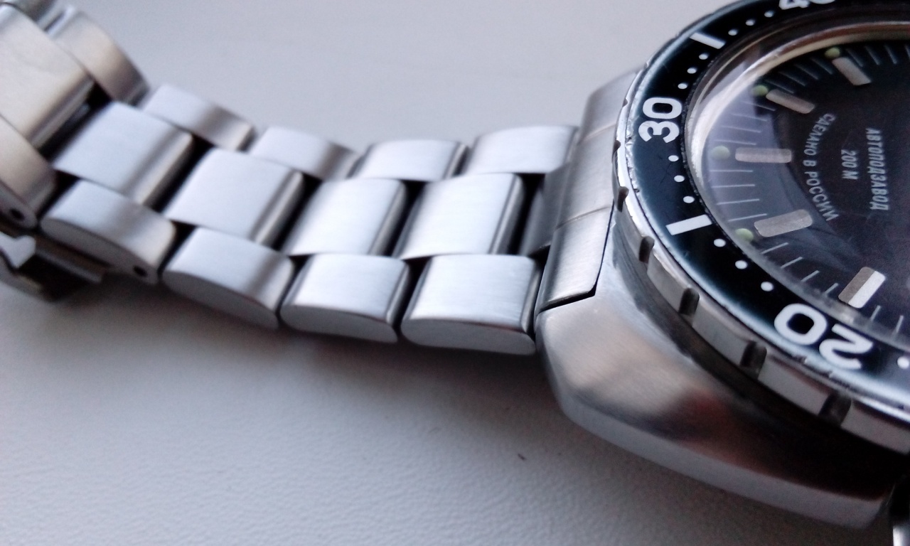

Давно мучался созданием матового 710го корпуса. Т.к. в природе существует только полированный корпус. Вроде наждачка номер 800 решила вопрос,но все равно виден колхоз. А тут на известном китайском интернет магазине наткнулся на полировальные насадки для создания матовости стали. С помощью шуруповерта добился однородности матовой поверхности на корпусе и браслете за 5 минут. При этом всё получилось равномерно,как на заводе. При этом часы со временем обретают царапины,а насадки позволяют освежить внешний вид. Может кому то пригодится данный способ...цена вопроса около 150р.

кто-нибудь может посоветовать небольшой дремель для таких работ? смотрел на ебэе но не могу понять сколько оборотов нужна мощность
Старый 11.11.2018, 16:53
Аватар для Skunk Anansie
Skunk Anansie Skunk Anansie вне форума
Регистрация: 16.04.2015
Сообщений: 3,848
Сказал(а) спасибо: 21,565
Поблагодарили 11,167 раз(а) в 2,262 сообщениях
У меня модель Dremel 4000. Продавец в магазине советовал как "на все случаи"
Я им и сверлил и шлифовал и резал.
