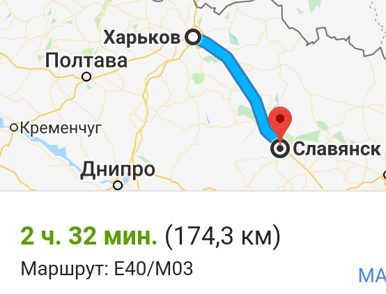

Сообщение от artur83 Посмотреть сообщение
Харьков, холодная гора. Окна на северовосток. Ловит практически каждый день в 00.02
На руке во время сна, в авторежиме.
Приятно удивлен.
А как в ноябре?
Подскажите, какой часовой пояс на часах выставлен?

Сообщение от Bogdan Посмотреть сообщение
А как в ноябре?
Афины скорее всего, у меня недалеко от Харькова, тоже Афины, он совпадает и по летнему времени,
сейчас ловится почти каждый день в 3:02

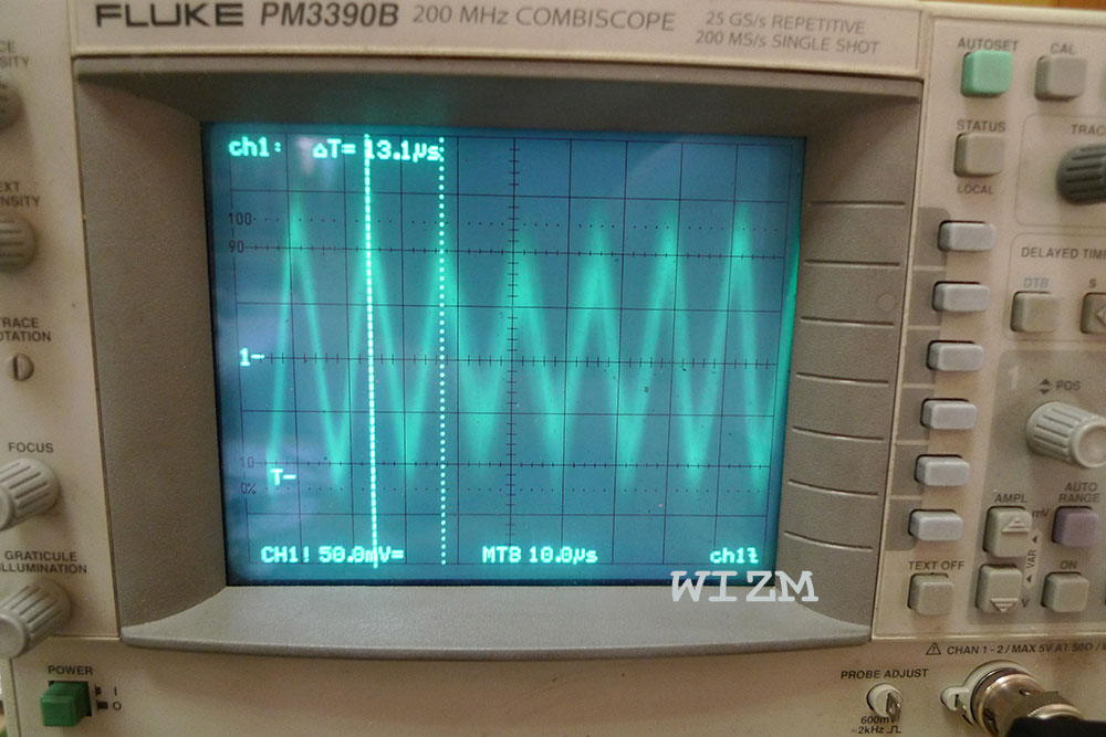

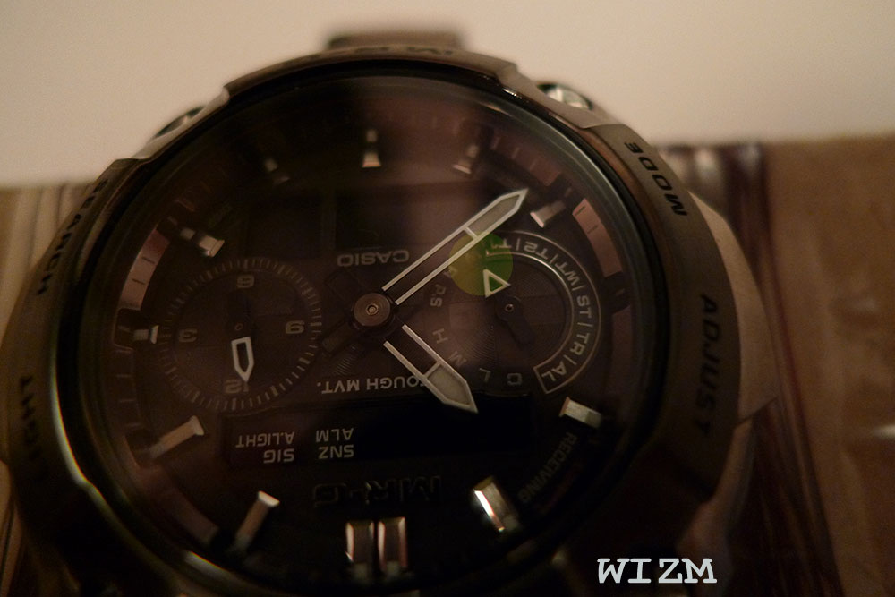

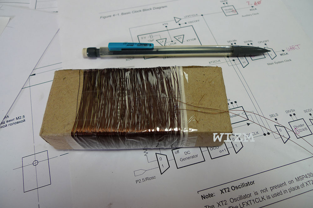

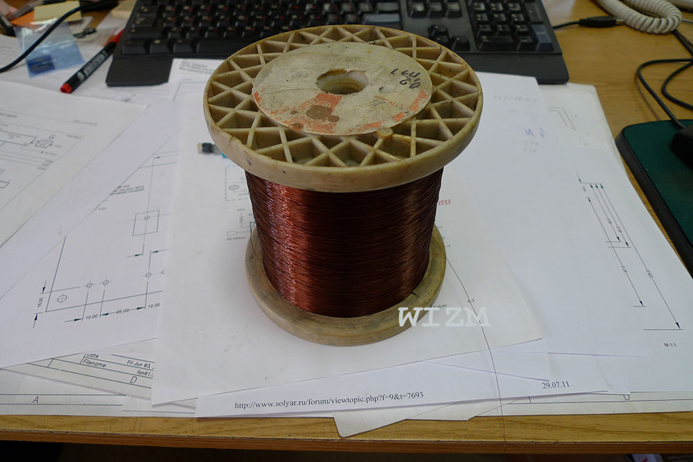

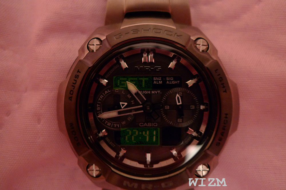

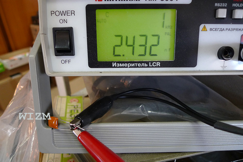

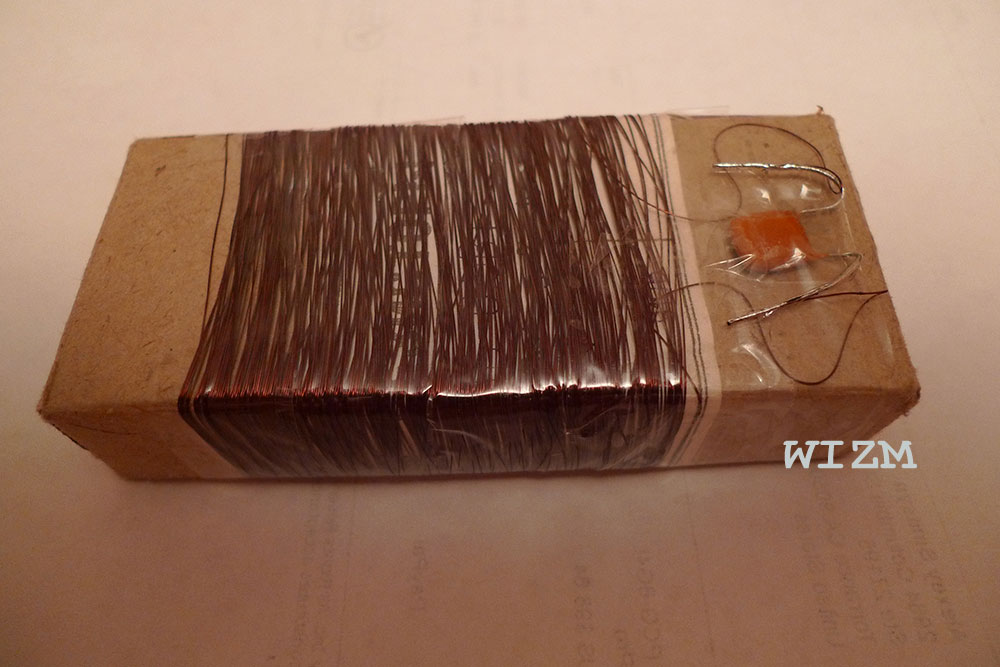

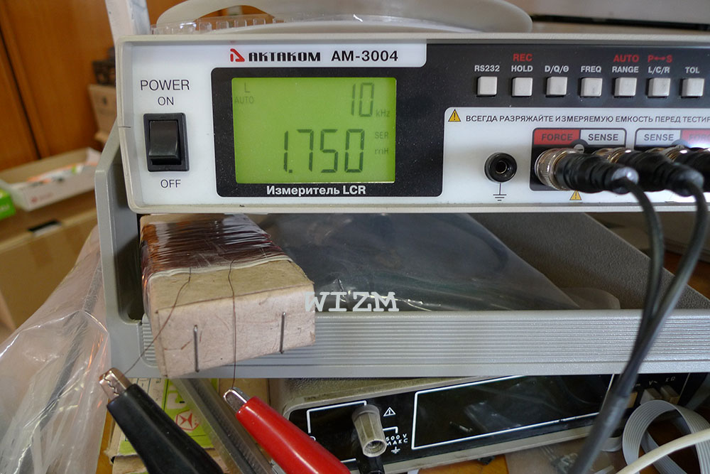

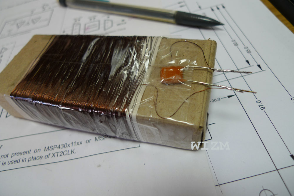

Выложу картинки из сообщения wizm.
ID:	2382309   Нажмите на изображение для увеличения
ID:	2382310   Нажмите на изображение для увеличения
ID:	2382311   Нажмите на изображение для увеличения
ID:	2382312   Нажмите на изображение для увеличения
ID:	2382313   Нажмите на изображение для увеличения
ID:	2382314   Нажмите на изображение для увеличения
ID:	2382315   Нажмите на изображение для увеличения
ID:	2382317   Нажмите на изображение для увеличения
