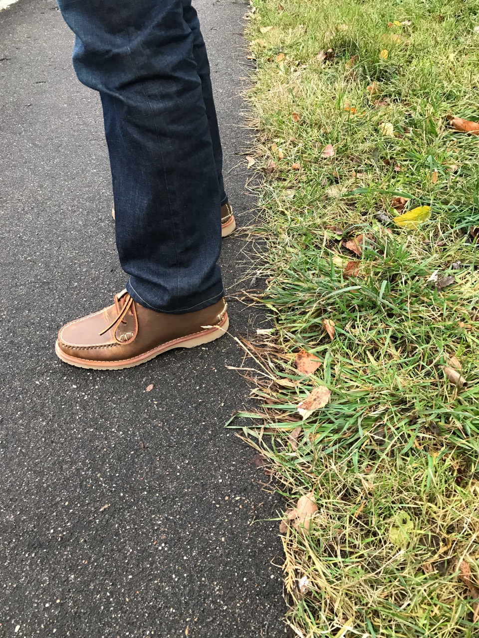

Приветствую, ув. форумчан.
Достаточно много (а может и нет) было написано о коже Horween Chromexcel и как бы все ясно, производитель обуви у которого я купил ботинки из Chromexcel советует "Венецианский крем" или седельное масло, сам Horween советует костное масло, Сапфир утверждает, что Cream Greasy специально создан для Chromexcel и т.д., но про периодичность ухода ни где не сказано...с учетом того, что обувь используется (предположим) не в экстремальных условиях т.е. образно говоря "по асфальту" весна-осень.

А как кожа выглядит?
Гладкая блестящая или матовый full grain который мокнет?
Каплю воды капните на него.

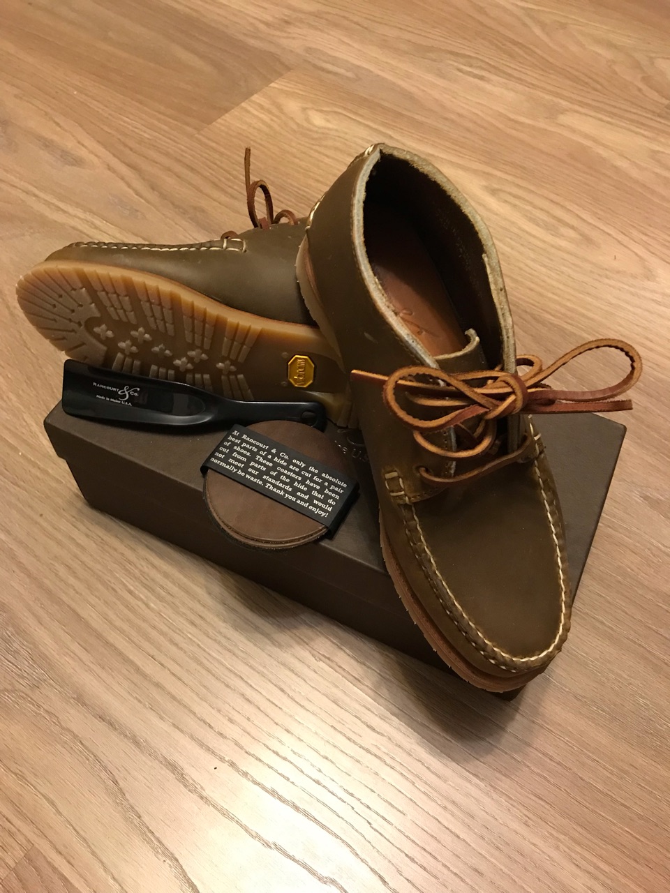

Сообщение от Danitch Посмотреть сообщение
Гладка матовая, капля воды не растекается, собственно вот фото:

Сообщение от Yevgen Посмотреть сообщение
Подойдет любая масло-жировая пропитка изредка.
Уже не помню где, прочитал, что если обувь носить не влезая в грязь (как я понимаю, дождь не считается ) то достаточно смазывать ее раз в пол года.
Для понимания, что мы говорим об одном типе коже перевод с сайта производителя:
Chromexcel - Chromexcel является одним из самых известных продуктов Horween. Это происходит от взрослых коровьей шерсти и обычно используется для повседневной обуви. Chromexcel делает большие туфли подкладкой или без подкладки. Chromexcel отличается отличным подтягиванием.
Кожевенный завод: Horween Leather - Чикаго, Иллинойс США
Тип: Полная Зерновая кожа
Чувство: Восковая / жирная, мягкая и гибкая
Отделка: гладкая и яркая
Полнозернистая кожа - кожа, обработанная минимально, так что зерно сохраняет все свои природные характеристики и недостатки. Зерно не отполировано, не отшлифовано или не корректируется.
Хромексель бывает разным.
У вас - жированый.
Он сам по себе уже очень жирный, смысла его мазать жиром даже раз месяц нет, он просто туда не впитается.

У меня есть воркбуты из неокрашенного матового хромекселя, поверхность даже чутка шероховатая на ощупь.
Любая капля моментально впитывается, оставляя темное пятнышко, пока не высохнет, сохнет быстро.
Я их пару раз обрабатывать сапфиром Cream Greasy, средство моментально впитывается не оставляя следа...
Так и не понял пока какое к ним средство по уму применять....
