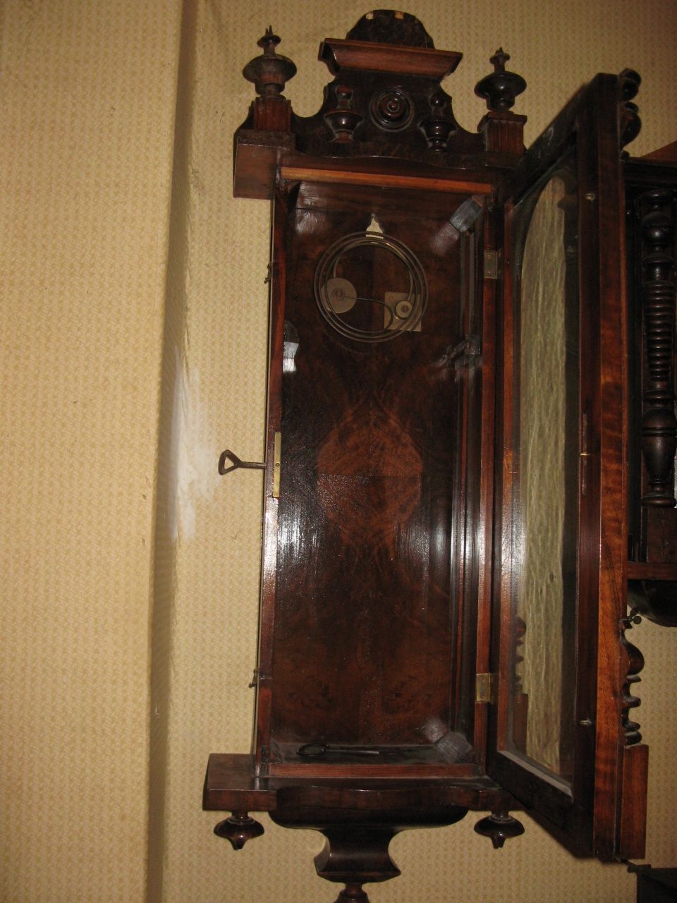

Всем Здравствуйте! Прошу помочь в определении корпуса!
От жильных или от пружинных? что то длинноват. Размер:от верха до бороды 91 см, внутри от потолка до низа 61 см, от верха до полозьев 17 см, от полозьев до низа 43 см, ширина 21 см

От пружинных. Скорее всего от Ленца, судя по гонгу.
Жильник обычно (если мы о немцах говорим) от верхней до нижней полки 80-90 см. при общей длине 120.

Похоже русского происхождения.

Всем Огромное Спасибо! Приколхозил в корпус мех кинсле д 18.5 цифера с маятником. Низкий красивый бой!!! Но вид не комильфо. По дизайну маятник должен быть ниже см. на 10? Или я не прав? могло быть и так?

Из за циферблата не то. Что значит - мачтник? И до кучи-двухпалубник?

Сообщение от otto49 Посмотреть сообщение
У того же Kienzle были механизмы с маятником 54 см, но встречаются редко.

В данный корпус только Ленцкирх !
Вот такой...

Ничего не понимаю - сверху и снизу одинаковые доски. Кто-то существенно поработал над модернизацией корпуса.
