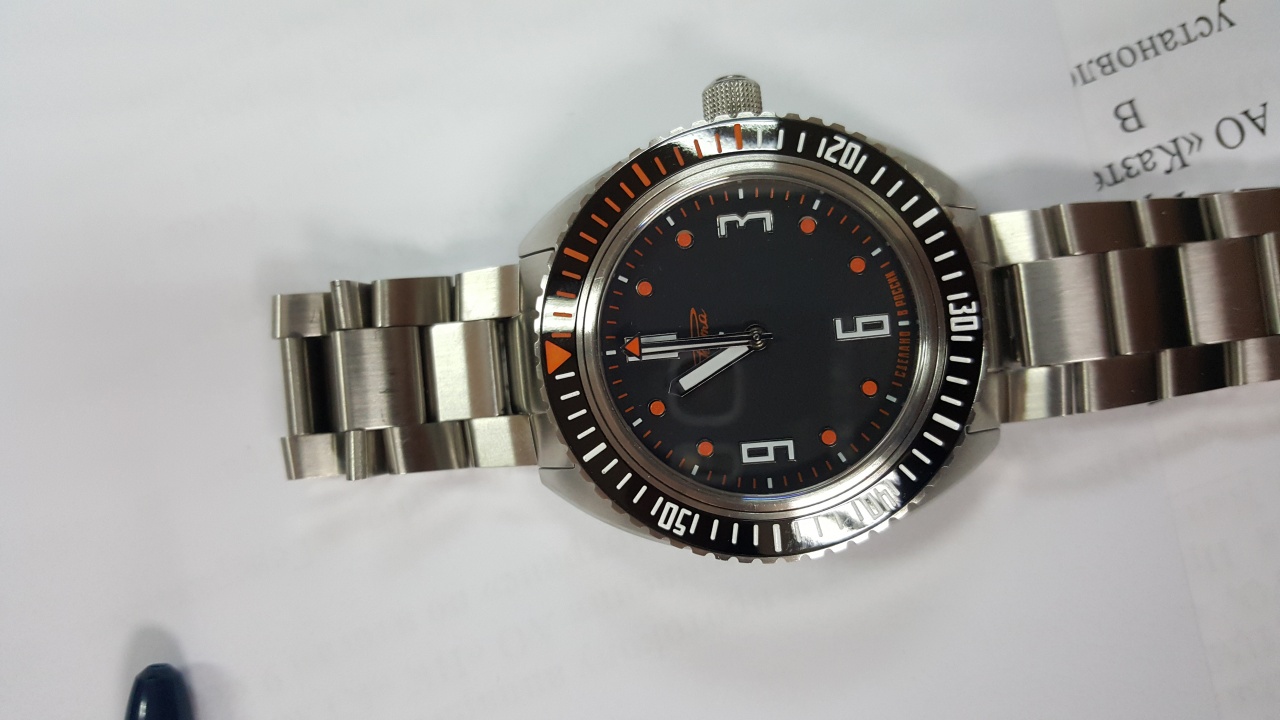

Заметил такую проблему у себя на амфибии, в 12 часов 00 минут маленькая часовая стрелка стоит не на отметке "0" а ушла немного вперёд, при этом большая мин. Стрелка стоит ровно на риске"0", при этом раньше всё было гуд ровно по рискам, внимание вопрос - что произошло и как лечится?

Насколько сильно ушла? Если в пределах примерно 1/3 деления шкалы - ничего страшного. Если же существенно больше - возможна неисправность вексельного колеса.

Спасибо за ответ. Ушла немного на "пол-риски" одной из пяти, если так можно выразится. 03.09. сего года приобрёл всё было ровно по рискам, что могло спровоцировать, спрашиваю потому что хочу исправить и не возвращаться к этой проблеме? Живу в Астане и в Петергоф не вариант отправлять по гарантии, сомневаюсь стоит ли давать часы в руки местным мастерам и в принципе - это гарантийный случай? Ещё хотел спросить у Вас, не реже чем раз в неделю приходится подводить (кручу стелку против часовой) часы, минутки на 3 убегают вперёд за 7 дней стабильно, в этой связи у мея возникают сомнения, что если так часто откручивать зг, подводить часы, как долго они "протянут"?

Вот так это выглядит
Ничего не д.б., но подрегулировать часы можно.
Поищите хорошего мастера в округе, может немного часовую поправить. Она не болтается немного при переворотах корпуса?
