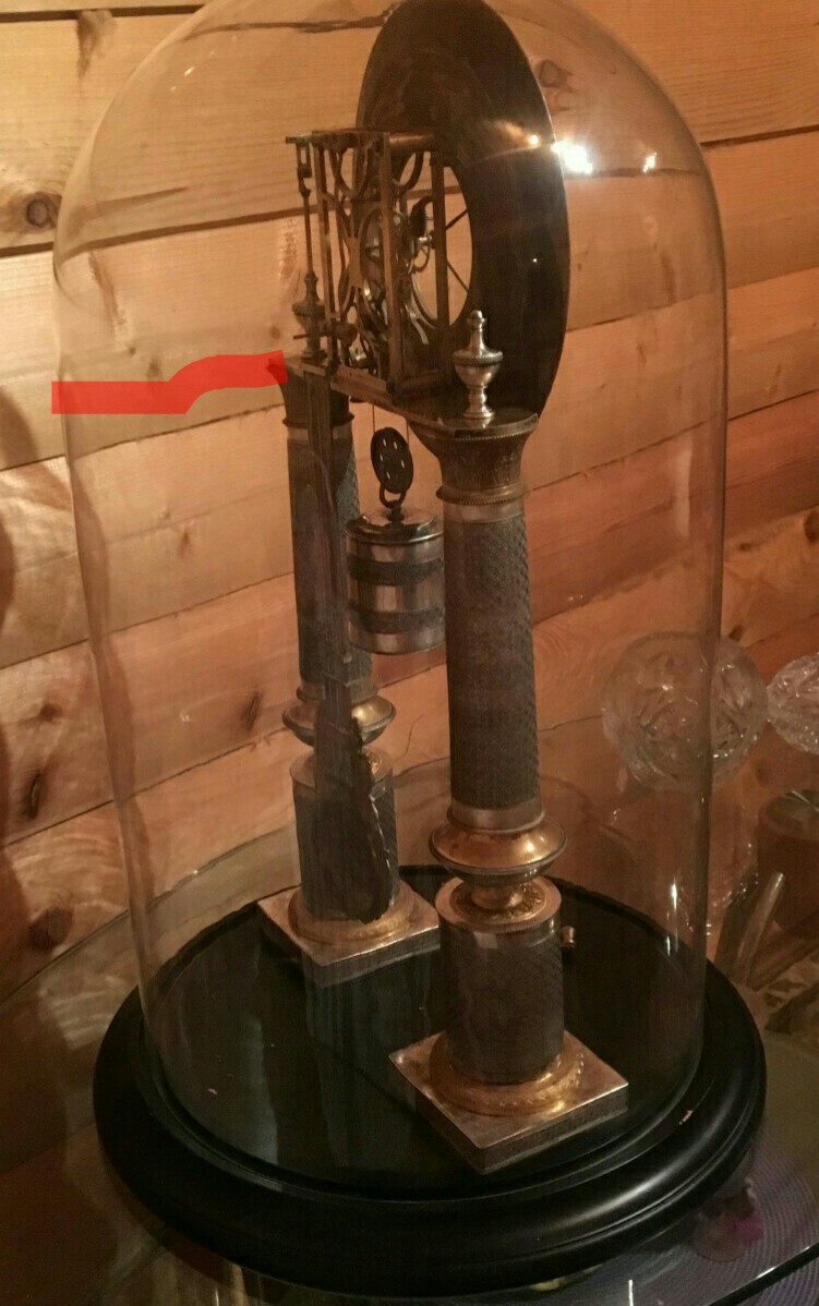

Игорь добрый день, чтобы увеличить длину пендельфедера (как Вы советуете с Александром) потребуется переделать (обрезать) центральный стержень маятника, т.к. в прорезь "скобы" (на центральном стержне) входит шток поводка, и он не позволит просто так удлинить пендель.

Посмотрел фото в начале темы. Длины деталей узла подвеса маятника подобраны верно - штырь водила коромысла заходит во вполне допустимое место прорези подвеса.
