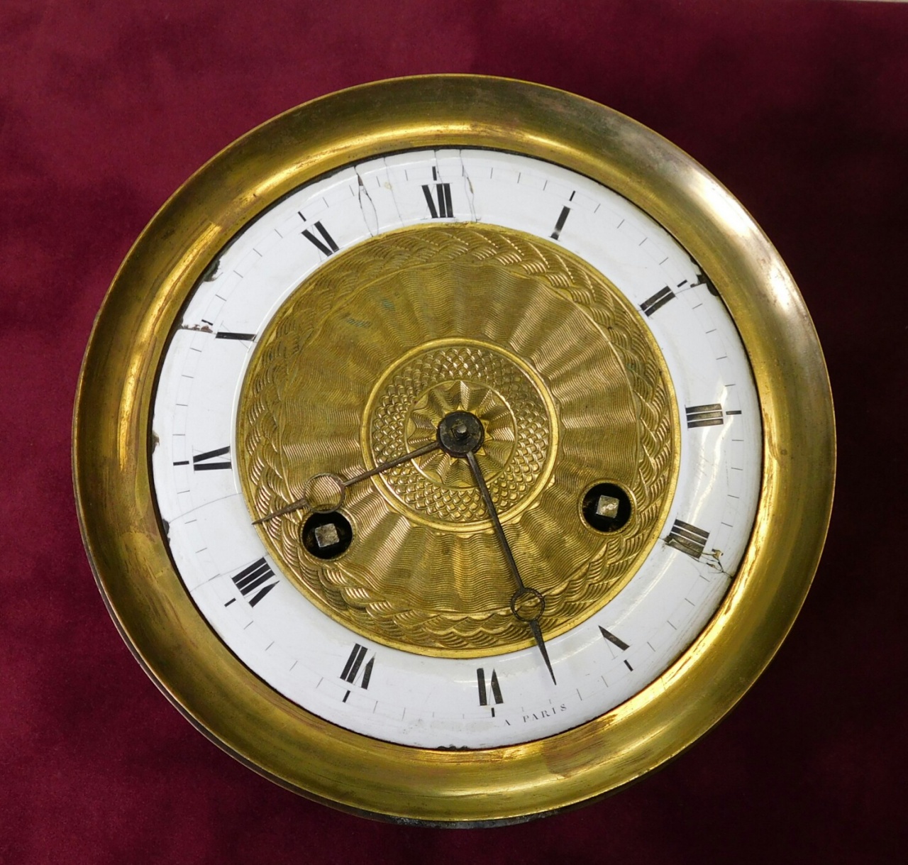

Добрый день !
Отфотал французский механнизм для настенных часов, в качестве примера для подбора нашему коллеге.
Я как то уже показывал этот механнизм, но он так и остался неопознанным.
Может сейчас кто-то , что подскажет. И у меня возник вопрос по анкерному колесу и вилке ( она вообще отсутствует).
По всей видимости здесь должен быть спуск Брокота ? И кончики зубцов на колесе так загнуты были изначально ?
С уважением Александр.

Думаю, что зубья загнуло, когда кто-то безмозглый и криворукий снимал скобу, не спустив пружину. Ход мог быть и Брокота и Грахама, теперь уже не понять. Допускаю, что анкерное колесо вообще неродное из-за другой формы окон в нём и несколько другой конфигурации точёной ступицы.

Саш, это немного из другой оперы, ранний мех, 1810-30 годы. Скоба обычная была, косая, как во французских кругляках, только, вероятно, с широкими плечами под длинный маятник. Броко только под конец 30-х появился, а широко стал использоваться только с 1850-х. Анкерное новодельное, зубья испорчены.
Ну да , как-то оно чужеродно здесь с круглыми отверстиями смотрится.
Сообщение от Oled Посмотреть сообщение
Оо, 10-30 годы это хорошо, это ты Олег меня порадовал
А мне тут недавно каминные попались,на какой то площадке , в принципе ведь и так может быть, тем более что колесо новое ставить, можно под любую длину маятника подобрать.
