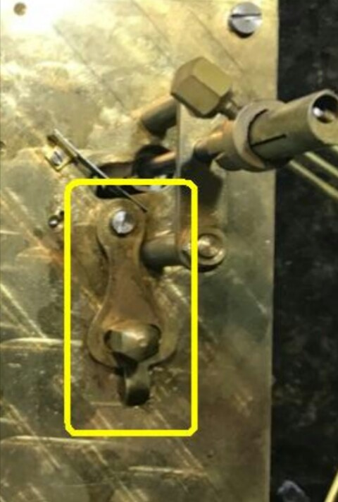

У механизмов, произведённых Hans Winterhalder есть очень узнаваемая деталька грушевидной формы (опять не знаю как правильно называется!).
Серийный номер расположен достаточно высоко. Сравните!
Татьяна добрый день !
Я бы назвал ее фиксатором, только не пойму её назначение .

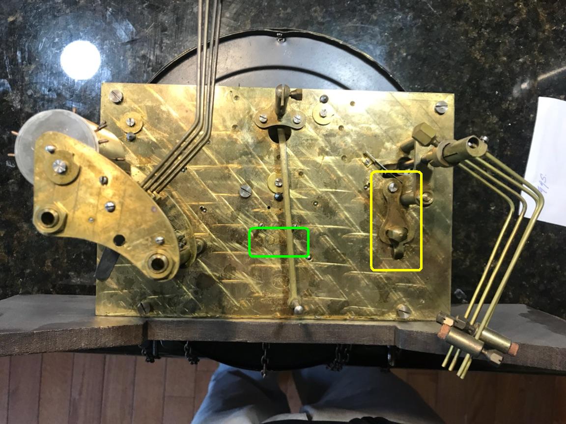

Спасибо за ответ . Штамп такой как выложенный Вами вторым . Пока только один вопрос - для чего 2 рычага ? / те которые с верёвкой / . Один я думаю для активации боя . А второй - ? На нём есть надпись на немецком - пока не разобрал . Спасибо Вам за информацию .

Сообщение от TatynaS Посмотреть сообщение
Такая деталь присутствует так же и на других механизмах.
Я бы назвал её регулятором.
Она служит для регулировки силы и диапазона удара молотков

Сообщение от Сергей Дмитриевич Посмотреть сообщение
Дмитрич добрый вечер !
А каким образом она что-то может регулировать ?
В верхней части на мой взгляд форма этого рычага вполне себе цилиндрическая, не элипсная ?

Сообщение от aleks1960 Посмотреть сообщение
Добрый день.
За счёт поворота на своей оси она изменяет угол положения тонкой стальной пружинки (на фото эта пружинка опирается на верхний радиус), та, в свою очередь, поднимает или опускает демпфер, на который опирается рычаг молотков в конечной фазе удара. Демпфер на фото не виден, он находится на внутренней части платины.
Диапазон регулировки не большой, но он есть.
Нижний винт над прорезью, фиксирует деталь в нужном положении.
Как-то так работает.
Всем добрый день !
Дмитрич, спасибо за разъяснения, но для меня как то не убедительно- наверное пока сам в руках не покручу - не пойму
Судя по этому фото , верхняя часть этого рычага имеет именно радиус и соответственно часть окружности, но ни как не элипса.
Разве что списать на оптический обман
С другой стороны, найти ещё какое-то объяснение наличию этого рычага- регулятора, вообще не возможно.
Да, верхняя часть не эллипс, но за счёт её перемещения радиус сдвигается и меняет угол наклона пружины. Она либо поднимается, либо опускается. Эллипс и не нужен при такой конструкции, потому-что центр поворота расположен ниже центра окружности.

Всем доброго дня . Сами часы сейчас работают , а боя никакого нет . Разобрал надпись на рычаге - он для выключения боя . Потихоньку двигал оба рычага боя нет . Что заметил - всё время застопорена левая вертушка верхним поперечным рычагом . Подскажите что делать . Не знаю нужны ли фото или это стандартная проблема . Спасибо .
  #2670
Старый 26.09.2018, 17:52
Аватар для Сергей Дмитриевич
Регистрация: 21.04.2010
Адрес: Беларусь г. Барановичи
Сообщений: 8,852
Сказал(а) спасибо: 706
Поблагодарили 5,735 раз(а) в 4,054 сообщениях
Сообщение от namis Посмотреть сообщение
Фото нужны обязательно.
Ведь механизмы все разные, универсального ответа здесь нет.
