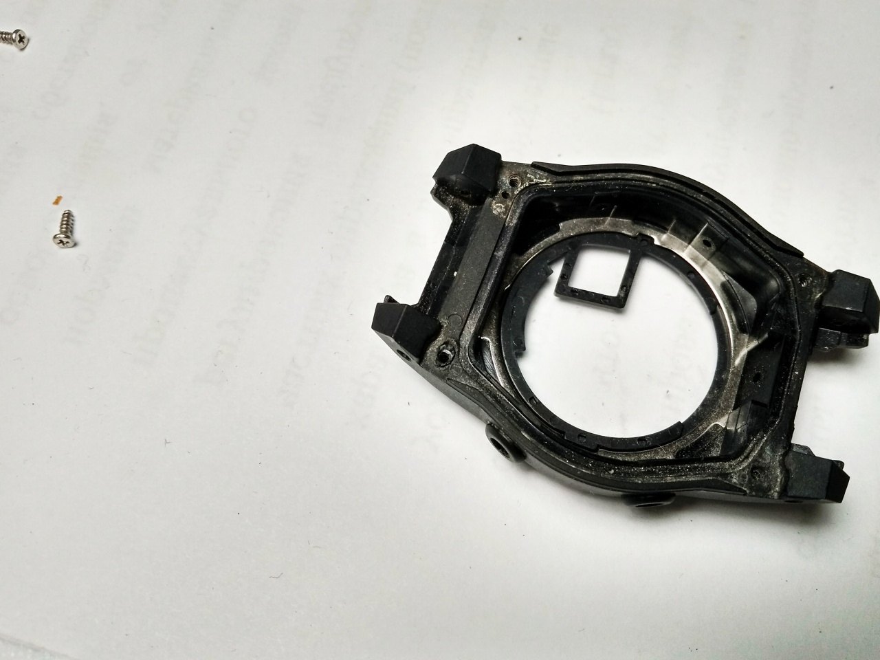

Здравствуйте,к сожалению обломались винты при замене батареи,причем не чтобы они намертво были закручены,да и силу грубую я не применял и XXL отверткой не откручивал)
Обычно если совсем не идут,немного грею винты (чтобы разогреть локтайт) и все откручивается на ура,а тут вроде бы начал откручиваться,потуже чем остальные и через виток-другой обрыв шляпки. Использовал все варианты чтобы выкрутить обломок - и кусачками и запил шлица - бесполезно,засверлил 0.6 сверлом и пробовал выкручивать треугольно-заточенной отверткой - бестоляк. В итоге тупо высверлил уже в конце дня.
Вопрос собственно вот в чем,чем можно залить отверстие в корпусе,которое естественно стало шире чем стандартное,чтобы нарезать там новую резьбу под оригинальный винт ?
Может герметик,шпаклевка какая то по пластику,смесь эпоксидки с чем нибудь,никто не эксперементировал ?)

Спасибо за идею со втулками,за основу взял пластиковую заводную головку которая идет в комплекте практически с любым механизмом,обточил ее примерно по форме отверстия (у меня оно было овальное),предварительно немного увеличил резьбу под винт. Полученную втулку запрессовал внатяг,что не вынималось даже без клея) Потом пролил все зазоры космофеном и зашлифовал.
