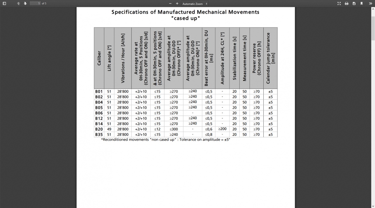

Написано, и даже есть на русском языке, страничка 47, пункт под № 3, правда без особых подробностей, да и не нужны эти подробности вам, вы не мастер.
Сообщение от Alexfedorov28 Посмотреть сообщение
Если вам не сложно, можете скинуть сюда
Сложно ... Причина № 1 - это циркуляр внутреннего пользования 3-16 от 28 февраля 2018 года, а причина № 2, смотрим предыдущий абзац.
Вот маленькая вырезка, надеюсь поможет:

Скажите пожалуйста, а что в этом случае надо делать? это исправляется или это технический брак часов? Часы куплены на прошлой неделе.
