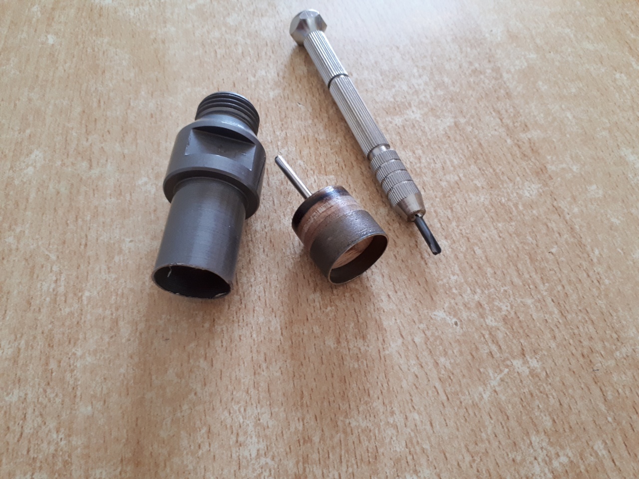

Пока присматриваю себе токарный станок задумался о инструменте, где-то на форуме читал что резцы можно перетачивать из сломаных центровочных сверел ВК6 у меня такие есть, попробовал их точить ничего их неберет, тогда понял о чем писал Дмитрий, нужен алмаз, посмотрел каталоги Дремеля ничего подходящего ненашел, тогда сделал алмазный круг под дремель из алмазного трубчатого сверла, отпилил от сверла алмазную часть и насадил ее на болванку из слоеной фанеры, точит ВК 6 как масло. Теперь возник вопрос на сверле есть канавки, они забирают полезную часть будущего резца, если у кого-то есть такие самодельные резцы выложите пожалуйста фото, чтобы посмотреть как правильно перетачивать. Всем заранее благодарен.

Сообщение от Vladi19 Посмотреть сообщение
Прогуглите - токарные резцы , заточка и тд ! Углы зависят от материала резца , материала обработки . ВК6 это самокал , желательно его (как резец) использовать для мягких материалов , а для стальных сплавов использовать твердосплавные резцы.

Сообщение от 4MASTER Посмотреть сообщение
Доброе утро!
Если бы точить с подручника, это не правда. Углы зависят только от положения резца.
ВК6 это самокал
Прошу Вас НЕ распространять дезинформацию.
Материал ВК6 является одной из марок карбида вольфрама, и полностью подходит для точить закаленную стал. В смысле источника информации, о материалах которые я представляю здесь на форуме, среди прочих русских книг и справочниках, я использую «Справочник Инструментальщика» издание «Машиностроение» г. Ленинград 1987 г. в редакции И.А. Ординарцева. Ищите в библиотеке и проштудируйте прежде чем что-то скажете. Кстати, уже много лет я использую твердосплавные материал из России, так что ладно могу распознать что есть, а что нет, карбид вольфрама - даже без справочника.
С уважением, Душан
Доброе утро!
Для начала, почитайте тему "Использование часовых токарных станков" начните от сообщения №2, там я дал объяснение о должной форме резцов. Резцы, для точить с подручника, должны быть квадратного сечения, поэтому канавки поместите быть с боков.
С уважением, Душан

Сообщение от Душан Грујић Посмотреть сообщение
Ах да , сбило что центровочное сверло.....Почему то подумал Р6
