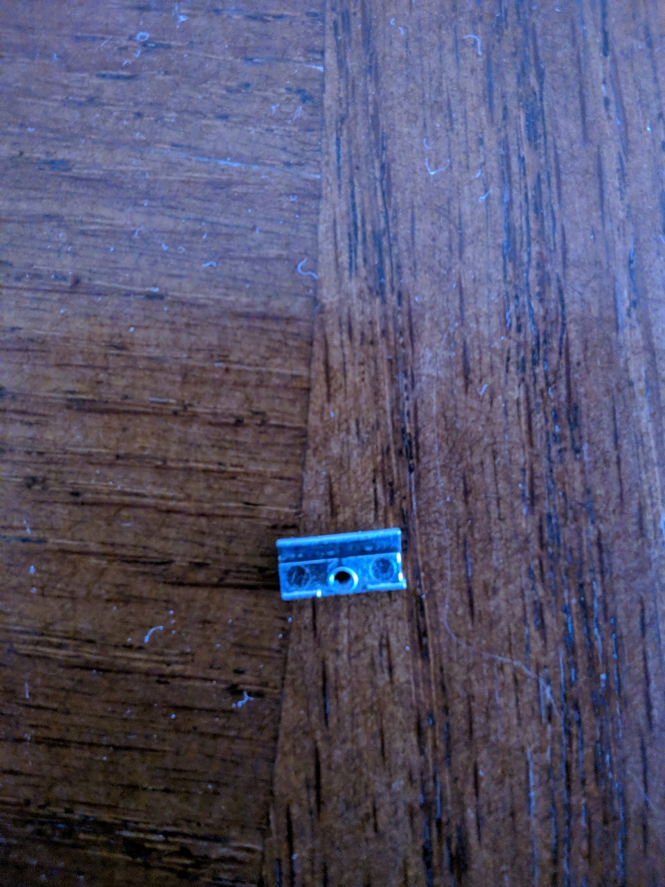

Выкрутился винт из решека часов, сам винт нашли, а некую "приемную часть" нет, в нее вкручивается винт и она таким образом зажимается звеном на оси ищу по инету уже по моему весь инет перерыл - не могу найти не то что номер, даже название этой запчасти, такое впечатление - я единственный кто смог ее потерять или сломать
Может знает кто как она хоть называется, номер был бы вообще идеален.
Фото прикладываю

Вряд ли вы где-то сами найдете.
Только официальный сервис.
Выше ссылку дали.
PS честно говоря вообще не понял что это и откуда, от какой модели

В общем купил я деталь, в сервисе, цена вопроса 400р(предложили ремонт за 1000, я отказался, винтик вкрутить я и сам могу ) причем там в комплекте еще винтик и "последнее звено"
R760447810 или 76.04478.10 ни гугл ни яндекс ничего не выдает по этим кодам - мистика
