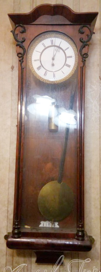

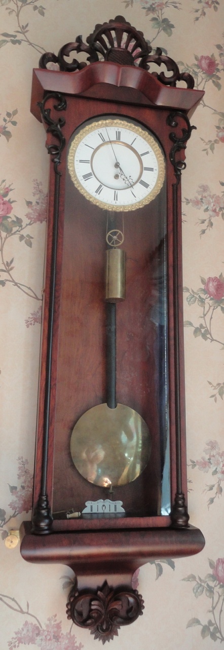

Старый 04.08.2018, 17:19
Аватар для NickFMS
NickFMS NickFMS вне форума
Регистрация: 19.04.2015
Сообщений: 1,921
Сказал(а) спасибо: 3,930
Поблагодарили 3,149 раз(а) в 1,109 сообщениях
Австриец
Австриец был - стал.
Низкий поклон Алексею Валерьевичу (Алекс)!
Большое спасибо Илье Александровичу (Semasema)!
