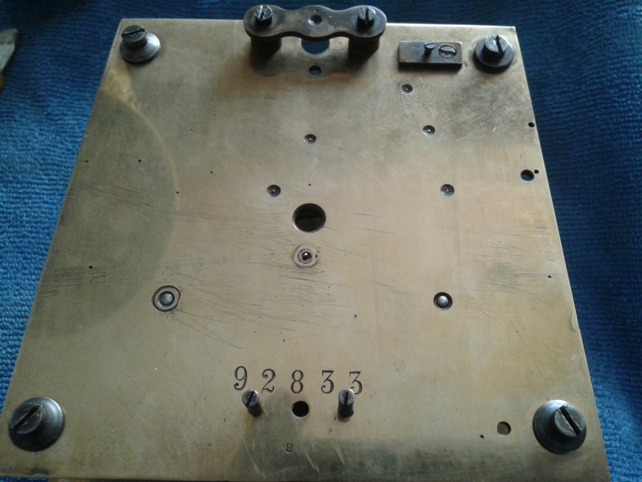

Здравствуйте!
Уважаемые форумчане помогите пожалуйста год и марку механизма есть только номер
Заранее огромное спасибо .
С уважением

Добрый вечер!
Это конец 1892 года
Сообщение от MI Kola Посмотреть сообщение
Здравствуйте!
С уважением
Этот механизм произведён FMS (Mauthe) в первой половине 1890-ых годов.
С уважением, Татьяна
Fugit irrevocabile tempus
