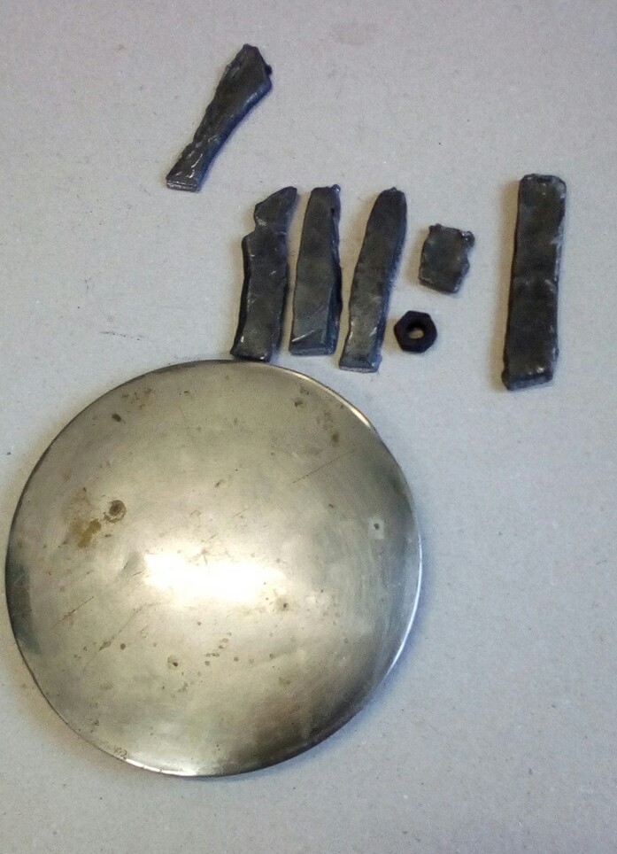

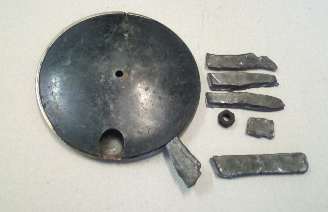

Когда увеличивают вес гирь ( ножницы/пассатижи ), всё понятно и встречается не так уж и редко.
А мне почему-то везёт на линзы со свинцовой начинкой, вот сегодня ещё одну раскупорил.
Что ещё интересно на этой линзе с лица идёт бутерброд - сначала стальная вставка , а уж затем облицовка из никелированной латуни- никогда такого не встречал.

Этот пользователь сказал Спасибо! aleks1960 за это сообщение:
Vasiliy K (28.06.2018)
