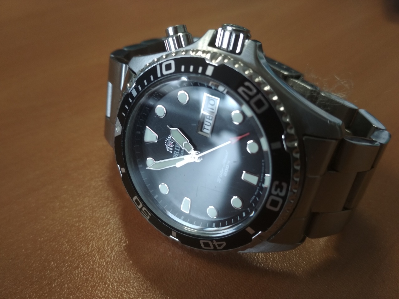

Сообщение от RomanL Посмотреть сообщение
Orient Blue Mako EM65002D. Куплены в ноябре 2012, без репассажа всё ещё. +12,5 среднее с 27.04 сохраняется
С 12.06 среднее +6 в сутки. То есть в месяц где-то + 3 мин
