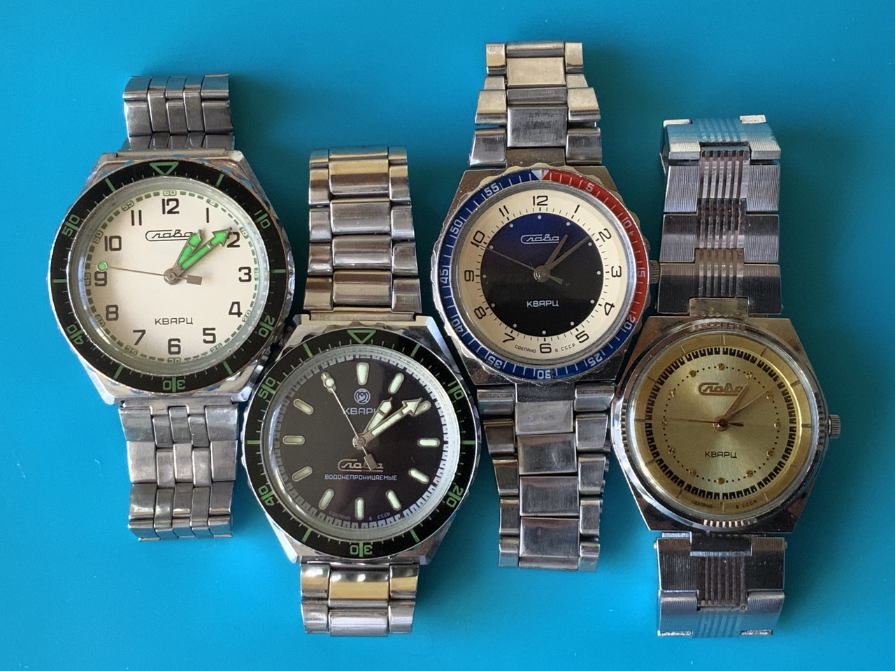

Апну тему. Намучился с битумом и с восстановлением катушек, но результат того стоит! Вот моя коллекция:
