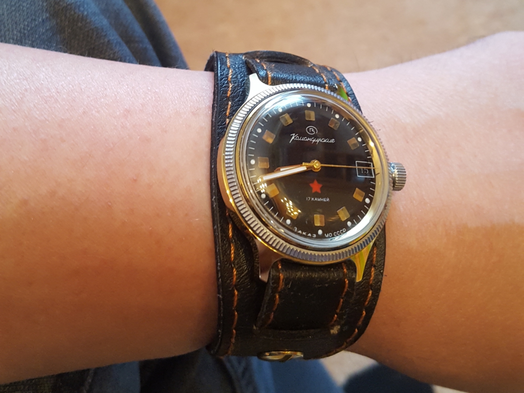

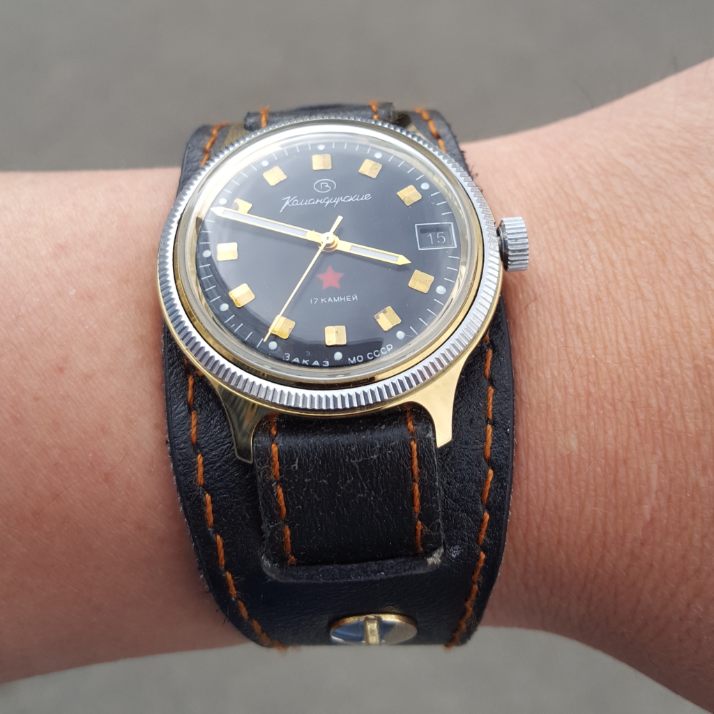

Своим появлением данная котлета обязана коллеге Sigma76, мне очень захотелось повторить, благо был корпус
Проблема возникла с диском календаря, он из той партии, где неправильно нанесена печать, пришлось править молоточек, но и это не всё.
Как оказалось, старые диски даты совершенно плоские, а нынешние имеют небольшой излом по центру цифр...этого оказалось достаточно, чтобы ускоренный перевод даты начал работать со сбоями...а может это у меня руки-крюки.
Короче, дата в обычном режиме прямой перемотки стрелок работает без нареканий, а вот в ускоренном режиме на половине цифр сбоит.
Тем не менее мне понравилась котлетка, вкусная.
Ну вот как смог:

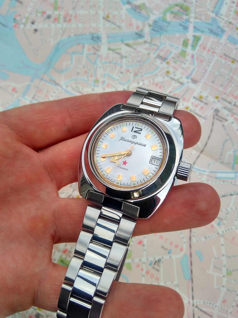

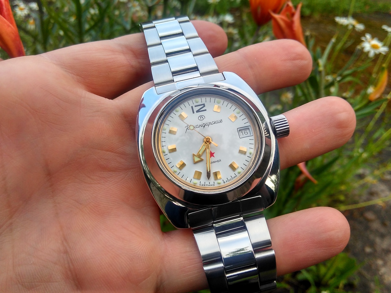

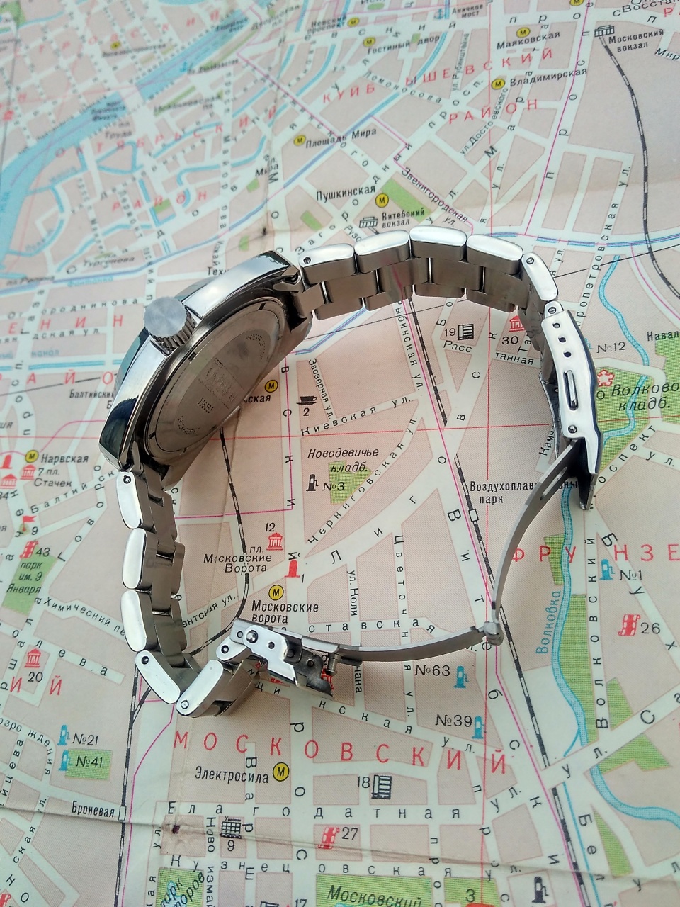

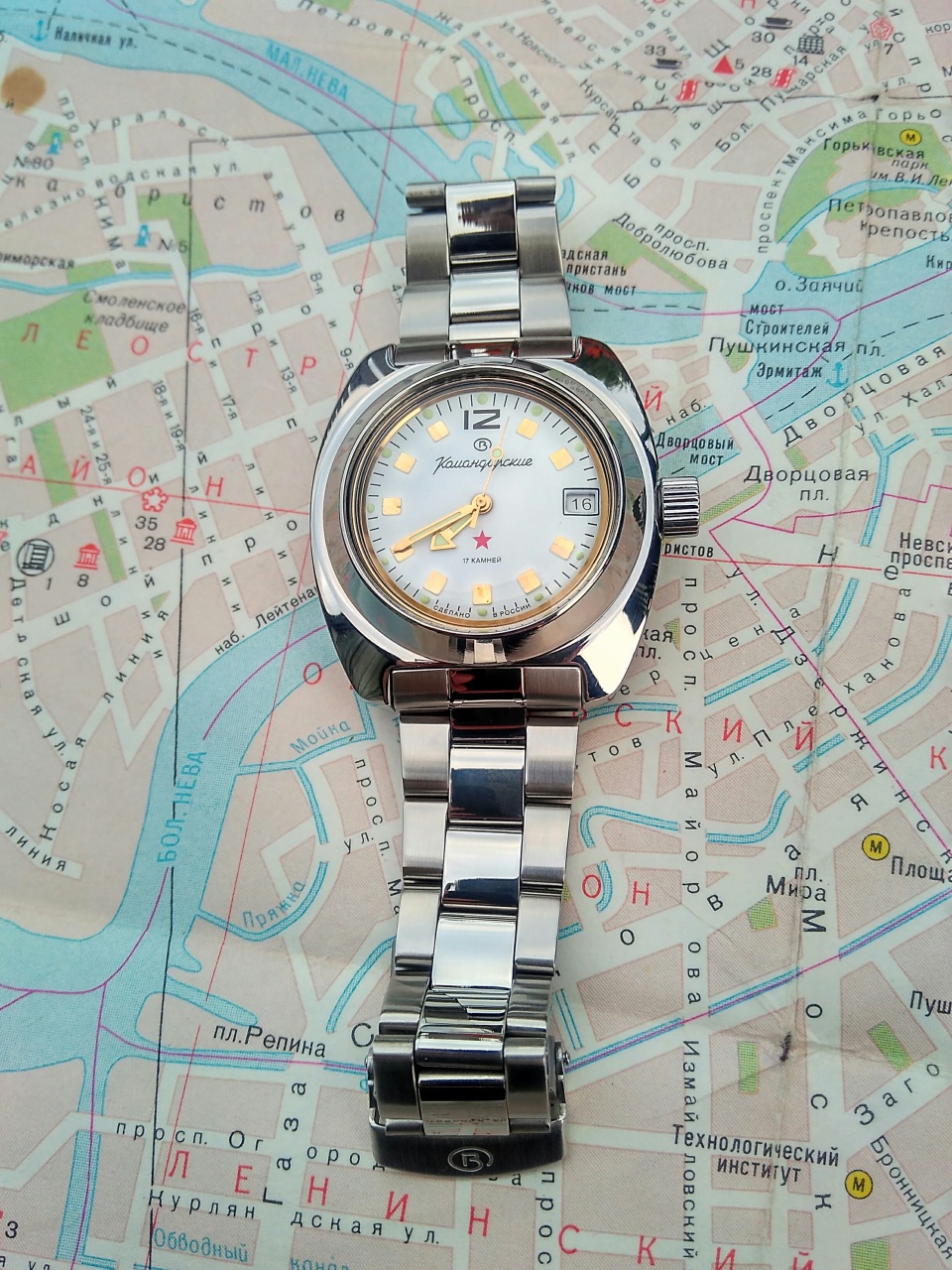

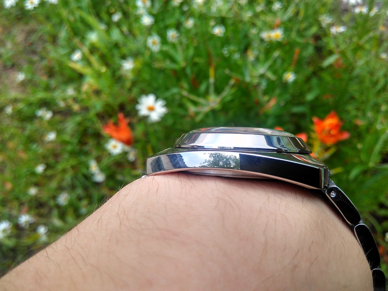

Вот такая "Командирская котлета" в парадно-выходном исполнении. Начало идеи было положено благодаря модификации уважаемого форумчанина LOGOPED:
http://forum.watch.ru/showpost.php?p...postcount=8731
Уж очень вкусно получилось, а главное зацепила сама концепция: "...среднеразмерная повседневная ретро-классика с достойной водозащитой, абсолютной ремонтопригодностью в полевых условиях..", а после того, как я один раз утопил случайно свои К-65, эта идея стала актуальной как никогда)). На носу было лето, поэтому циферблат хотелось в светлых тонах, но тут возникли непредвиденные трудности, т.к. нормальных светлых циферблатов без хохломы у Командирских очень мало.. Случайно, у Романа Липатова в Контакте увидел цифер от редкой теперь модели 861029..золотые стрелки из загашников и золотое кольцо пришли на ум сами собой. Далее стал выбор корпуса... Что ж, 110-й на моем небольшом запястье в 17,5 мм смотрится не очень, к тому же не облегает нормально руку, 710-й подошел бы идеально, но я не могу простить ЧЧЗ нового "облизанного" дизайна министерки)) 100-й и 420-й просто не легли на душу... В итоге выбор пал на 150-й, и как оказалось не напрасно. Его плавные обводы и полированная поверхность отлично легли в общую ретро-концепцию. Вместе с корпусом заказывал на Мераноме и гладкий безель 01к3, вот с ним то я немного и прокололся.. То что он ниже стекла я знал, но что он будет выступать сверху и снизу между ушками...было неприятной неожиданностью.. Выручил сайт Командирские.ком, их гладкий безель мало того, что лег идеально по размеру, так и стал вровень со стеклом))) Меньше всего пришлось заморачиваться с крышкой, к этому элементу часов всегда относился с равнодушем, ее же не видно))). В общем махнулся на барахолке на первый вариант в неплохом состоянии)) Ну, а появление литого браслета от меранома стало приятной неожиданностью и завершило общий облик.

Очень достойные получились часики!КРАСОТА!

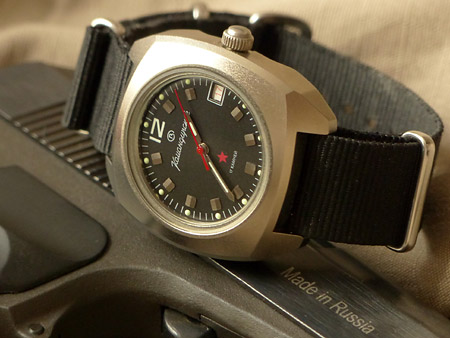

Оживлю темку:
86-ой корпус Командирских кто-нибудь котлетил? И есть ли у кого-то такие часы в принципе?
Судя по моим поискам про него больше на WUS'e знают, чем у нас.
Особенно интересная версия в сатинированном корпусе. Как пример приложу картинку из интернета (модель 861031).
