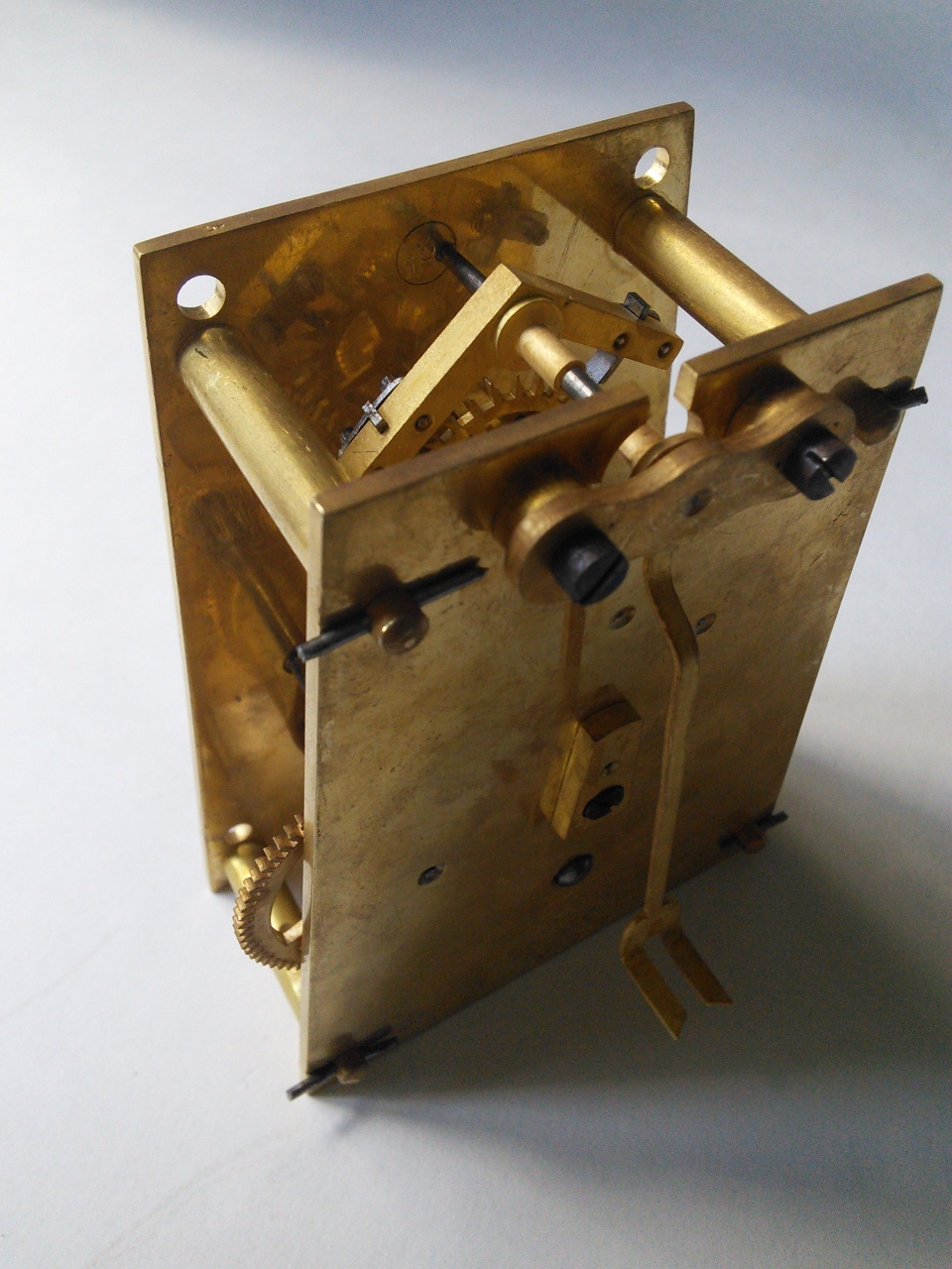

  #2118
Старый 05.05.2018, 14:21
Аватар для TatynaS
TatynaS TatynaS вне форума
Регистрация: 31.05.2015
Сообщений: 4,401
Сказал(а) спасибо: 4,833
Поблагодарили 7,596 раз(а) в 3,214 сообщениях
Сообщение от Vlarus Посмотреть сообщение
Добрый день, Татьяна.
Я тоже встречал "гантельку" только на механизмах без нумерации и с винтами, на задней платине, т.е. - это более поздний и дешевый вариант механизмов, как мне кажется.
Еще одно мое наблюдение - механизмы с нумерацией имеют большие габаритные размеры, чем механизмы без нумерации. На неделе выложу точные размеры и тех и других.
Сейчас посмотрела внимательные на "Konkurrenz", у них, как правило, вот такой мост:
ID:	2187917 Нажмите на изображение для увеличения
А "гантелька" - это механизмы, маркированные "Депонирт", у меня дома есть один такой, габариты ~ 85х85 мм.

  #2119
Старый 05.05.2018, 20:36
Аватар для 13MAGOL13
13MAGOL13 13MAGOL13 вне форума
Регистрация: 05.10.2012
Адрес: УКРАЇНА Станіслав
Сообщений: 587
Сказал(а) спасибо: 1,570
Поблагодарили 1,579 раз(а) в 370 сообщениях
Добрый день, а какие еше фирмы использовали крепление в виде "гантельки". У меня есть два механизма номерные, но без клейм, с винтами крепления задней платины, анкерная вилка сверху острая. В понедельник кину фотки.
С уважением, Андрей!
  #2120
Старый 05.05.2018, 21:36
Аватар для Vlarus
Vlarus Vlarus вне форума
Регистрация: 24.12.2014
Адрес: Киев
Сообщений: 706
Сказал(а) спасибо: 289
Поблагодарили 628 раз(а) в 294 сообщениях
Сообщение от 13MAGOL13 Посмотреть сообщение
...а какие еше фирмы использовали крепление в виде "гантельки".
Добрый вечер, Андрей.
Еще FMS - их отличительная особенность - паллеты на анкерной вилке прикручены со стороны циферблата.
Старинные настенные часы с боем - это квинтэссенция точной механики и эстетического наслаждения.
Этот пользователь сказал Спасибо! Vlarus за это сообщение:
13MAGOL13 (06.05.2018)
