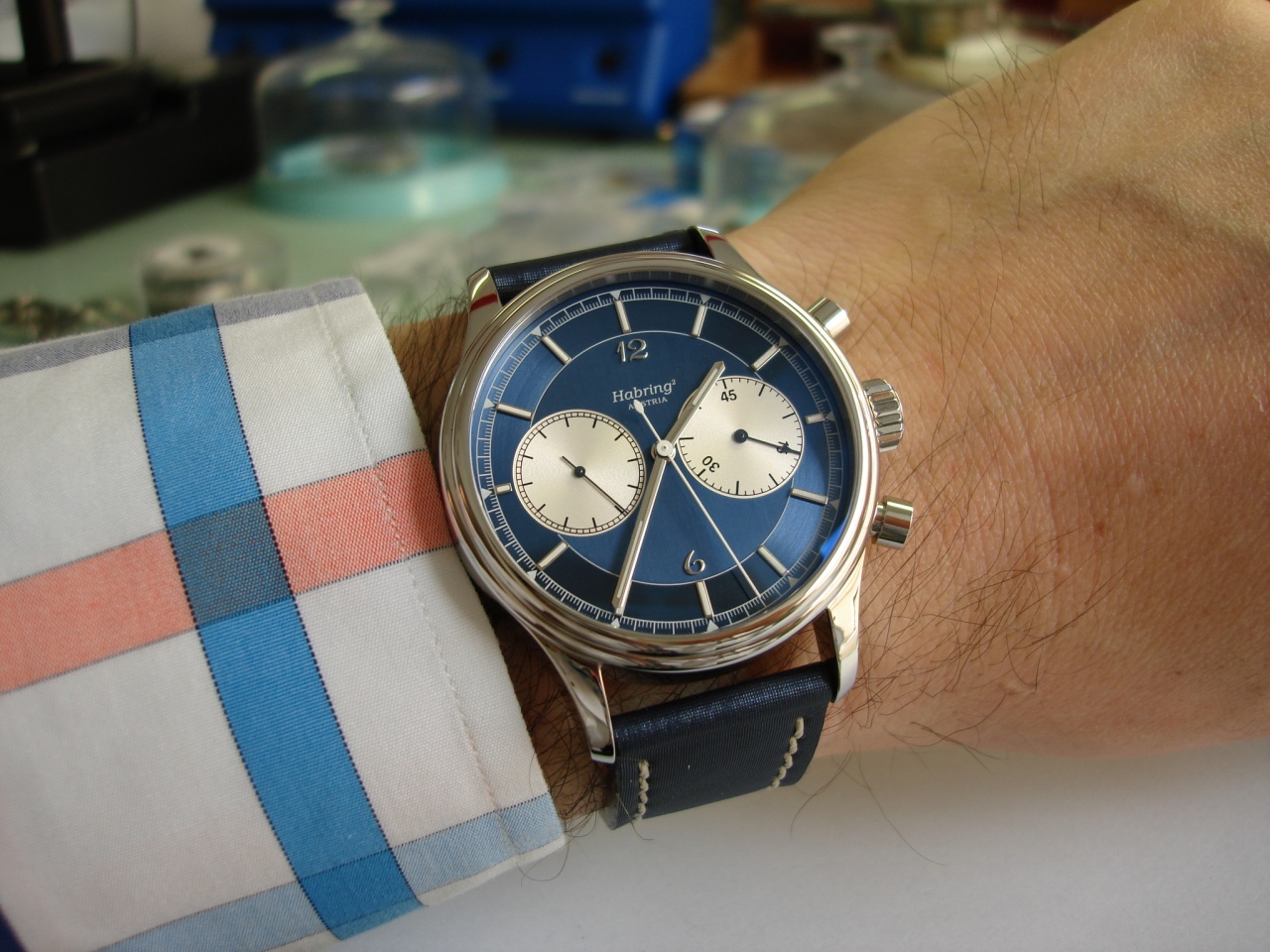

ты давай про прыгающую стрелку расскажи лучше ))
хрон тут конечно вообще чумовой

по поводу прыгающей стрелки -- у ЖЛК это особенность конструкции, необходимой для синхронизации второй колесной передачи (хронографа или лунного календаря в соответствующей модели) и она осуществляется посредством контакта "звездочки" (колесо долей секунды) с верхним элементом спускового колеса
а ты наверно видел, как вращается спусковое колесо -- маленькими рывками, по мере того как паллеты анкера освобождают его зубья... в калибрах обоих дуометров частота колебаний баланса баланса составляет 6 пк/с, поэтому и циферблат долей секунды размечен до 1/6
таким образом, стрелка замирает как раз в моменты вышеописанного контакта...
вообще, я это все тебе красиво расписываю тут, пытаюсь донести, но вот посмотрел на Хабринг (ссылка на ютьюб), так она там тоже скачет, только замирает 8 раз в секунду, потому как частота баланса 8 пк/с
собственно, в этом тоже нет ничего удивительного, так как этот индикатор также связан с работой спускового колеса, пусть и по другому, чем у ЖЛК
