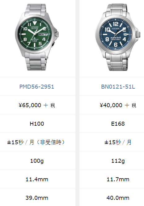

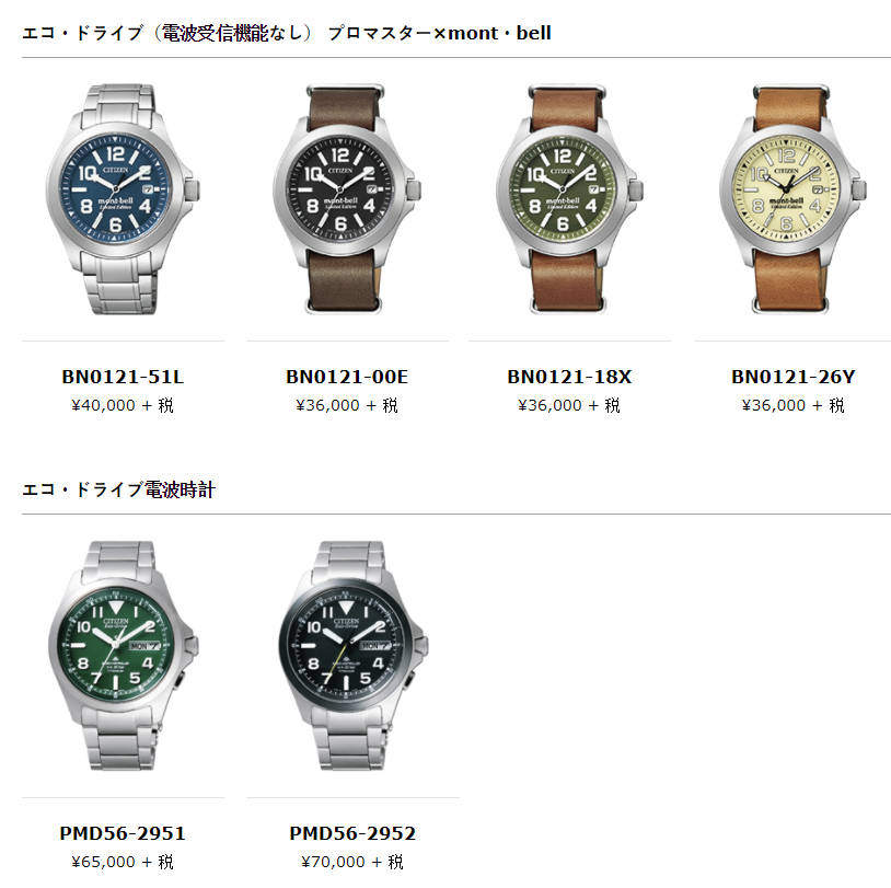

Не помню сколько лет не заходил на этот форум. Как купил зеленый сабж, три года назад, так и стало ни о чем по часовому вопросу. Ничего им не делается. Титан чуть потёрся, сапфир в идеале. Везде были и именно суперсолёные озера тоже норм, а не просто море.
А пишу вот что. Оказывается продаётся уже версия лайт без вечника недельника и синхры, как многие тут и мечтали. Промастер МонтБелл. Мне лично нравится синий с браслетом.

Citizen Promaster Land PMD56-2951

Сообщение от olegt8 Посмотреть сообщение
...версия лайт без вечника недельника и синхры.. Промастер МонтБелл
Не, Монтбелл ведь совсем другие часы: механизм не держит в памяти текущее время, стрелки устанавливаются не электронной головкой, а обычной механической.
