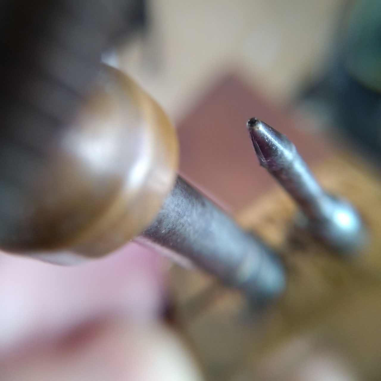

Добрый день коллеги.
Все получилось. Почистил, собрал...
Появился вопрос:
- отверстия (их глубина) под цапфы на оси центра с вращающимся роликом очень неглубокие - так должно быть?
При монтаже ось баланса упирается торцом цапфы в дно отверстия.
Какое должно быть нормальное (штатное) крепление оси баланса в ось центра с роликом?
При том что разные балансы имеют разные размеры цапф, хватит ли двух отверстий на этом центре?
С уважением
форумчанин
ID:	2157879   Нажмите на изображение для увеличения
ID:	2157880   Нажмите на изображение для увеличения

Сообщение от AMFwatch Посмотреть сообщение
Добрый день!
Хорошо! Как все прошло?
При монтаже ось баланса упирается торцом цапфы в дно отверстия. Какое должно быть нормальное (штатное) крепление оси баланса в ось центра с роликом?
Коническое отверстие центра должно выглядеть как показано на рисунке обозначено с буквой "A", а в более модерных как обозначено буквой "B". Что касается канавке соответствующей к цапфе в Jacot drum, нужно подбирать ее (канавку) как на рисунке обозначено буквой "C", оставляя открытым только один до два сотых миллиметра диаметра, в зависимости от размера цапфы.
В общем, да. Причем, любой способный мастер часового дела будет создать новый центр, если и когда возникнет необходимость.
С уважением, Душан

  #370
Старый 06.04.2018, 19:33
Аватар для AMFwatch
AMFwatch AMFwatch вне форума
Регистрация: 03.09.2015
Сообщений: 225
Сказал(а) спасибо: 210
Поблагодарили 102 раз(а) в 51 сообщениях
Спасибо Душан.
Прошло все хорошо - как Вы и советовали.
Пришлось немного подстучать деревяшечкой - центры вышли.
Дальше все отчистил от грязи и немного зашлифовал, отполировал рабочие плоскости центров.
По дефектам - уже все сам понял. К сожалению - торцы центров с площадкой для полировки торцов цапф (причем на обоих центрах) частично обломаны (на одном осталось 3 рабочих отверстия, на втором - 5).
На фото что я выкладывал ранее - видно...
Но учитывая что я купил машину недорого - будем считать что все Ок!
Канавки возможно забиты грязью. Посмотрю более внимательно... если да, то почищу.
Но я понял из Вашего чертежа, что упор в цапфу - это нормально
Теперь машина готова к работе - начну пробовать.

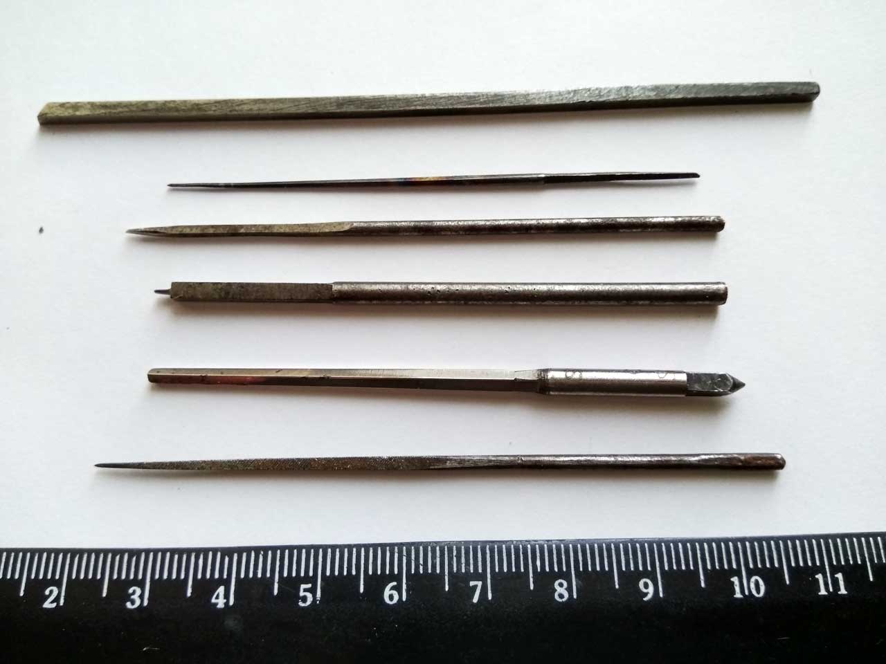

Душан,
посмотрите пожалуйста, вот есть такие штучки (на фото). Снизу надфиль, а сверху резец, второй снизу - пятигранник, остальные четырехгранники. Может что-нибудь (кроме надфиля естественно), подойдет для полировки? Возможно резец? Может можно что то доработать?
С уважением
форумчанин
