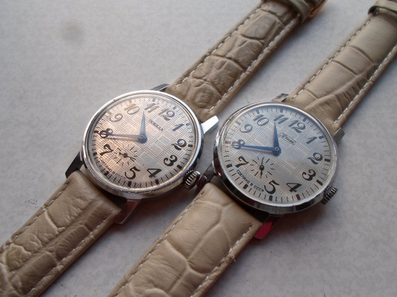

Тоже видел подобные циферблаты с отсутствием маркировки завода . Насколько помню это тип относится к более поздним экземплярам конца 50х и самого начала 60х . Единственное , что мне показалось выгодно отличает победовские цифры не только от Китая , но и от многих часов того же периода - покрытие. Как тут было сказано "посеребрение" с особой структурой напоминающую антрацитовую крошку , наверняка сложно подделать . Вот как мог в макро сфотографировал :

Циферблат советский, ремкомплектовский. Китайские циферблаты с обратной стороны выглядят совсем иначе.
Они очень тонкие, как из фольги, в них невозможно сделать достаточной глубины выборку под заводной триб.
И у них очень тонкие ножки.

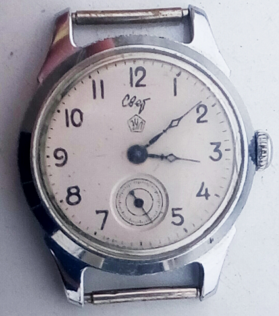

В приобретенных по случаю часах "Свет" оказался механизм от Победы красная 12 и стрелки тоже. Теперь озадачился подборкой корпуса. Еще раз просмотрел ветку но определиться не смог. Какой корпус подойдет к данному механизму? со съемными шпильками или влитыми? Посмотрите пожалуйста на механизм. Меня вообщем ничего не смущает в отношении аутентичности его составляющих, но как говорят один глаз - хорошо, а два - лучше, давайте посмотрим вместе)

Этот механизм вполне мог стоять и в большом, 32 мм корпусе. Если малый корпус - шпильки влитые, съёмные пошли под конец выпуска - 1952-53 гг.
Колесо баланса - 2МЧЗ.

Вывод насчет красной 12 сделал по причине того что этот механизм оказался со своими стрелками в инородном корпусе
Сообщение от uvarrov Посмотреть сообщение
как вы это увидели?
я насчет баланса)
