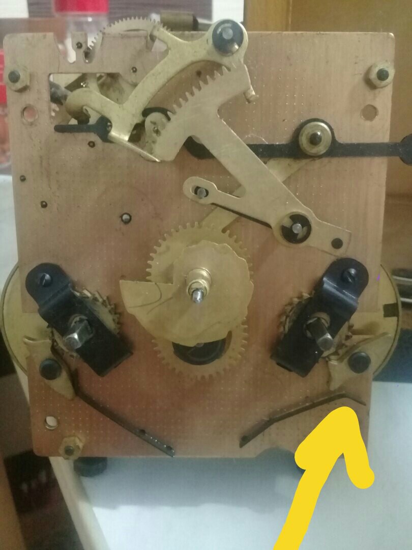

Привет, опять я с вопросом к здешним умам. Проблема такова что сломалась пружинка червячного узла, как её восстановить теперь? Из других часов переставлять или есть варианты?
