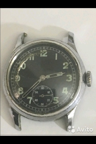

Имеются швейцарские часы военного образца предположительно 40х годов, диаметр корпуса без зг 29мм (фото прилагаю). Необходимо полностью удалить светомассу постоянного действия со стрелок и циферблата, т. к. есть желание носить.

Вы их проверяли на "радиоактивность"? Просто по цвету "светомассы" не скажеш, радиоктивная по цвету коричневая. Да и часы по виду годов 60-х( дужки для ремня сьемные). К "военным" Ваши часы не относяться, баланс не противоударный, крышка хлопушка. Обычные "гражданские" часы 60-х. Это лично мое мнение! Удачи.

Дозиметр (МКС-01СА1М) показал где-то около 11-12 мкЗв/ч (получается 1100-1200 мкР/ч) при измерении вплотную со стороны стекла. Там похоже были несъемные дужки, которые выломаны, на одной стороне даже остался кусок проволоки. Может и не относятся, но дизайн циферблата аналогичный. Крышка отсутствует, она там какая-то хитрая с замком с четырех сторон. Спасибо большое.

Обратитесь к форумчанину Стронгу( в теме про светомассу его найдете), может он возьмется за Ваши часы. А пока в кулек их уберите, от греха подальше, пыль радиоктивная. Удачи!
