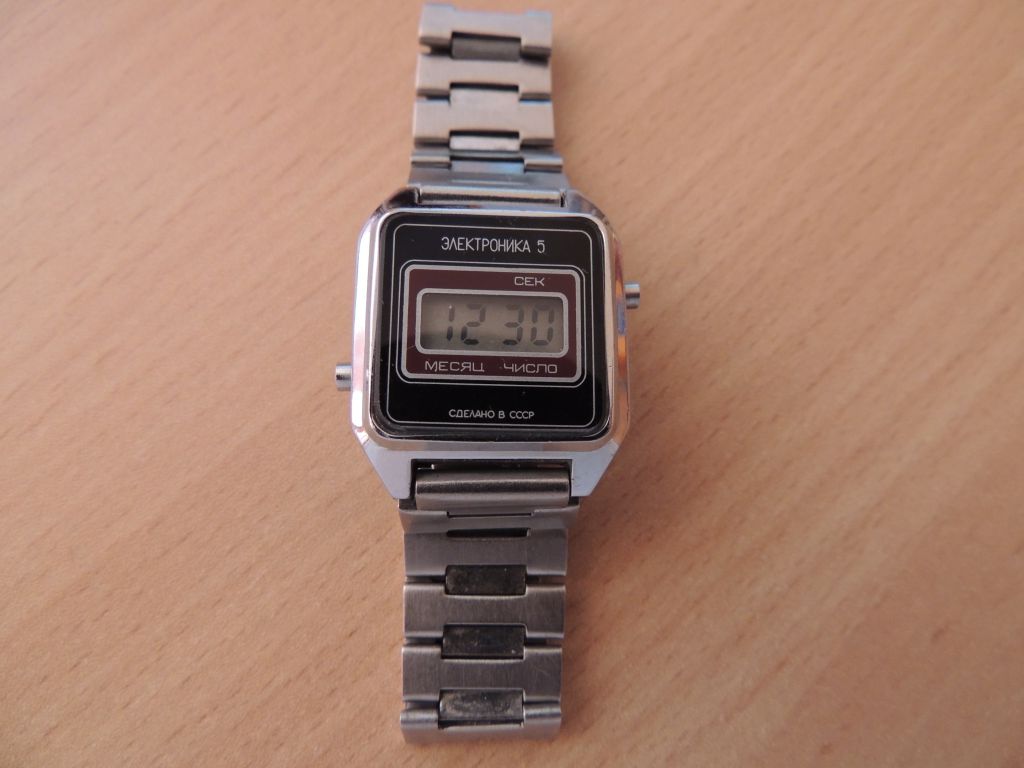

И я обзавелся такими почти в идеальном состоянии с "родным" браслетом:
По ним вопрос. Вроде все отлично - заводятся, идут точно, все функции работают, НО при носке периодически сбивается время. Т.е., недели 2-3 идут почти секунда в секунду, потом бац - на 20мин отстают. И так постоянно. Батарейку проверил. Контакт с батарейкой хороший, обойма затянута, ничего не болтается, и вообще, модуль в хорошем состоянии, все чисто, ничего не отломано, никем не вскрывался.
В чем может быть дело?

Кварц менять - болтается в корпусе и периодически отваливается от схемы. Менее вероятно - попадает влага в схему при носке.
Как раз это более вероятно, измучился с этими часами. Есть экземпляров пять и все с таким глюком. Пока сухие все отлично, стоит руке вспотеть - встали. Через что оно туда просачивается ума не приложу, вроде и кнопки все с резиночками, и уплотнительное кольцо свежее, и маска проклеена. Но не дай бог на мокрую руку одеть, все, минут 10 проходит и часы стоят.

Тщательно промыть и просушить плату, а потом все дороги на ней (и все пайки) покрыть лаком, оставить голыми только контактные площадки под дисплей и под батарейный отсек.
