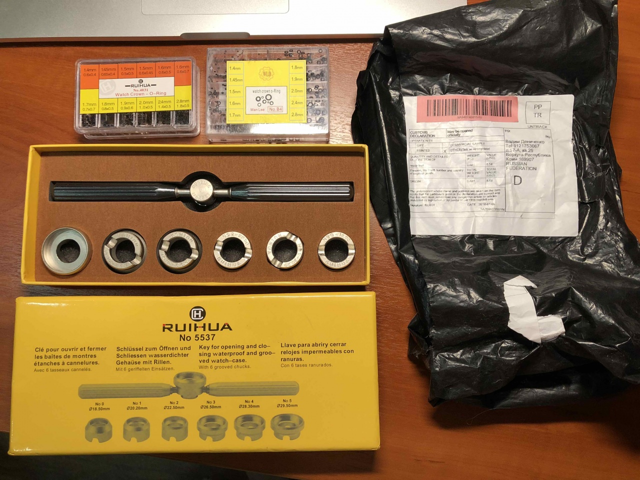

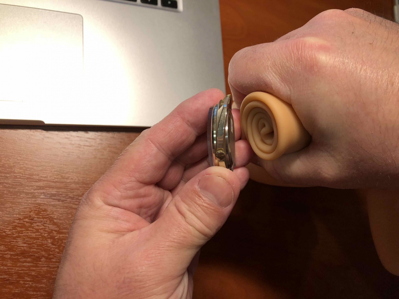

Про мячик многие советуют, но при наличии диэлектрической перчатки (у меня на работе их хватает ), вопрос с мячиком отпадает. Берем перчатку, аккуратно скручиваем в трубочку большой и указательный палец, прикладываем к крышке и с усилием для создания силы трения откручиваем. Точнее, срываем крышку, чтобы потом можно было открутить руками. Точно также и закручиваем - сначала руками до конца, потом, также прикладываем перчатку (мячик) и с усилием дозакручиваем. Лучше применить спецключ (фото №3). Для самоуспокоения, можно на крышке и корпусе сделать легкую царапку, чтобы потом увидеть, закрутили ли вы крышку до конца или нет.
