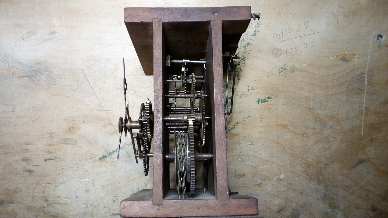

Здорово мужики! Andrash спасибо,но нето. Перекурил пол форума для своего варианта мало что нашел. Цепочку как на моих часах ни у кого не видел. Похожих механизмов много.
У меня механизм идёт на гире в 2кг. Нормально ли это? Бой-1.5кг. На всём механизме есть радиальные люфты в футорах. Критично? Как с ними бороться?
  #1688
Старый 16.02.2018, 20:48
Аватар для andrash
andrash andrash вне форума
Регистрация: 24.02.2015
Адрес: Иваново
Сообщений: 569
Сказал(а) спасибо: 908
Поблагодарили 771 раз(а) в 295 сообщениях
Гири 1.5 - 2 кг на двухнедельных, т.е. гири поднимать раз в две недели. Только, мне кажется, на бой должна быть гиря тяжелей. Покажите заднюю сторону механизма, по ней можно попытаться определить производителя.

Может механизм двухнедельный? За три дня цепочка продвинулась сантиметров на пятнадцать
  #1690
Старый 16.02.2018, 21:35
velorius velorius вне форума
Регистрация: 29.04.2014
Адрес: Россия, Тульская губерния.
Сообщений: 1,046
Сказал(а) спасибо: 643
Поблагодарили 1,024 раз(а) в 416 сообщениях
Это LFS, механизм распространенный и очень качественный.
