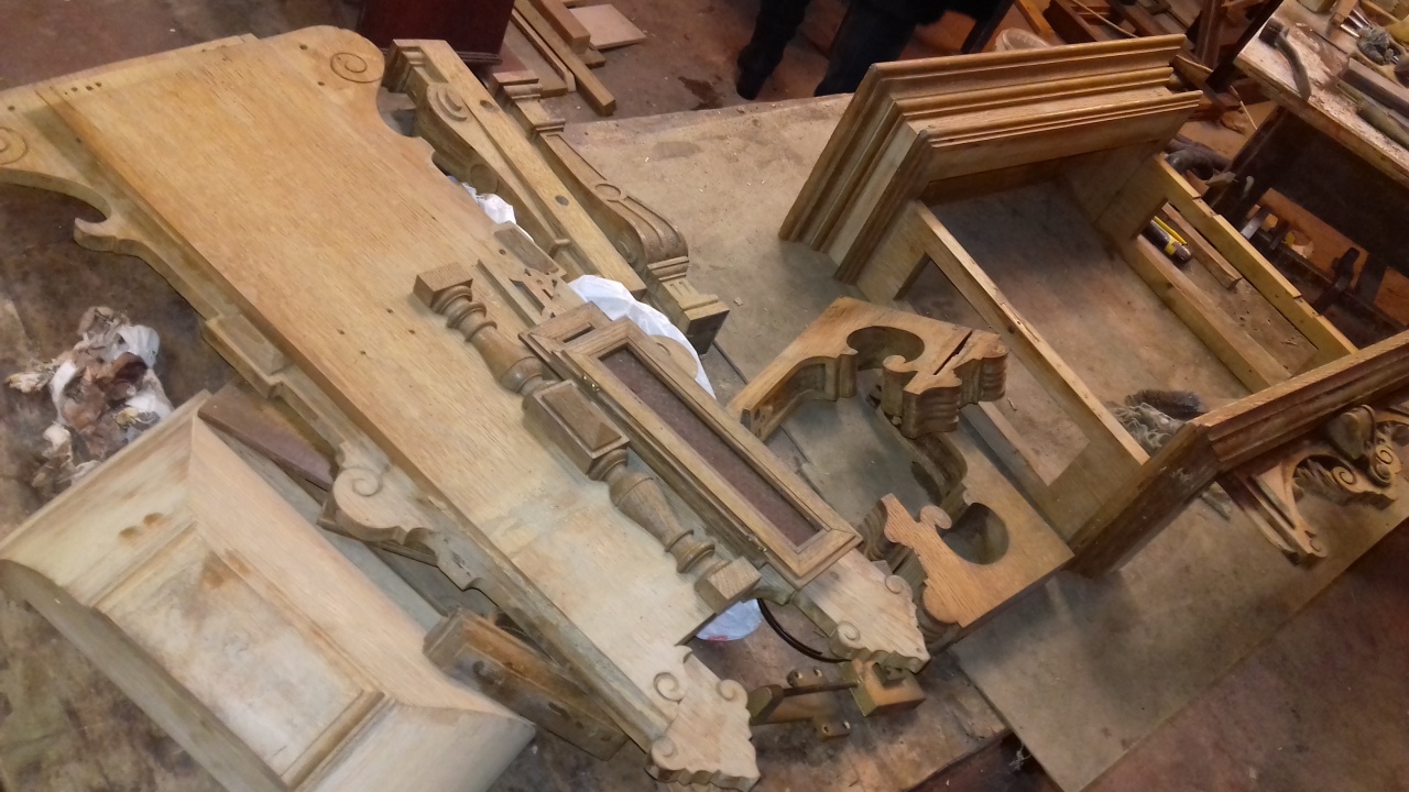

Разобрали ..помыли корпус..
Домой... после востановления корпуса, приехали HAU.
------- ДОБАВЛЕНО ЧЕРЕЗ 14 МИН --------
Кстати HAU оказались четвнртные...над мехом надо еще поработать..
