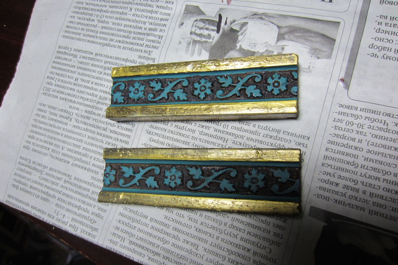

Проблемные участки укрепил акриловым матовым лаком. Вопрос будет такой. После реставрации этих элементов, покрывать их тоже шеллаком?

Пока получилось вот что. Сверху может тоже акриловым лаком покрыть? Не рисковать шеллаком?

Сообщение от arhistratig Посмотреть сообщение
А в чём риск?
В случае неудачи шеллак легко удаляется спиртом.
Акрил уже не удалите так просто.

Перезалил фото. Убрал блеск на закреплённых местах. Шеллак убирается спиртом-это верно. Но боюсь, что с таких элементов это будет сделать тоже проблематично. Не поплывёт ли рисунок? Гипс это или левкас я не знаю?
------- ДОБАВЛЕНО ЧЕРЕЗ 11 МИН --------
По бокам, где позолота, этих накладок, видны характерные, нанесённые специально, тычки. Кроме как нарочно, этого произойти не могло т.к. эти накладки находятся глубже чем боковые(не позолоченные) на которых ни одного тычка. Видно проверяли не золотые ли. Вот такой у нас народ любопытный. Оставил как есть.
