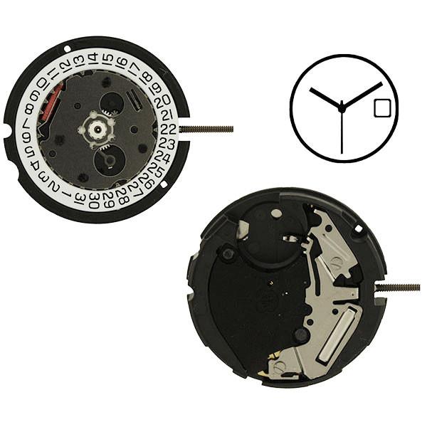

ETA 803.112
кварцевый механизм, неразборный и неремонтопригодный
в случае поломки меняется целиком
стоит около 15-20$ (Cousins.uk)
но, как правило, кварцевые механизмы весьма надежны
у меня часы на таком механизме идут четыре года, (и довольно точно по меркам кварца, но это может просто повезло)
тут смотря кому что нужно: простому потребителю все равно что внутри тикает, часофилу же хочется металлический кварц на камнях вроде ЕТА 955.112

Сообщение от Dima343 Посмотреть сообщение
ETA 803.112
Вложение 2066639
