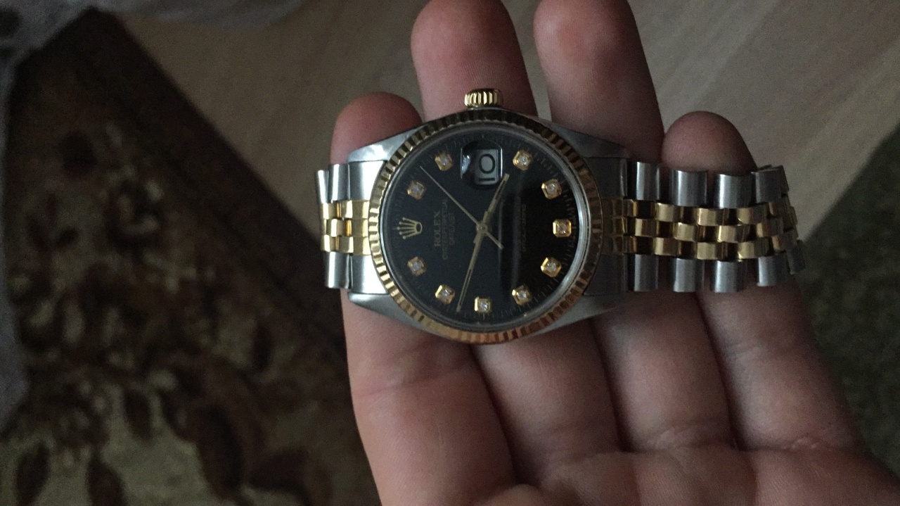

Здравствуйте ,приобрёл недавно я часики Rolex datejust примерно 79-80 г,проблема в том что Часы гремят при движении рукой ,звук звонкий по началу не обращал на это внимания ,чувство как будто раскрутились болты которые держат механизм или ротор бьется об заднюю крышки ,это мои первые механические часы ,собирал на них долго и нудно ,что мне делать нести их в сервис ,или поробывать самому их исправить ?и сколько придётся отвалить $и да часов хватает на 48 часов при носки на руке ,после чего они останавливаются

Разбивается втулка ротора автоподзавода. Нести в сервис и не ждать. Будет хуже.

Опять, опять))) причем не только по деньгам, но и по времени
Вариантов два:
1. Снять ротор подзавода и если без него все работает просто заводить вручную.
2. Отправлять в Свиссию в Ролекс. Так как часы старые и з/ч просто нет. Только на фабрике. Ну или ловить их самому несколько лет на Хроно и Е-бей.
Чтобы понять масштаб проблемы поройтесь на форуме или на сайте Точного хода. Где-то были фотки разбитого ротором отверстия.
А лучше всего-верните их туда где взяли!

Только сломаный ролекс ,только хард кор ))) как думаете не чего не случится если я открою заднюю крышку ?уже заказал ключи с алишки ,кину фото сюда ,до жути интересно что в нутри

На мой взгляд за почти 40 лет подозрительно сохранилась позолота на браслете и заводной головке...
