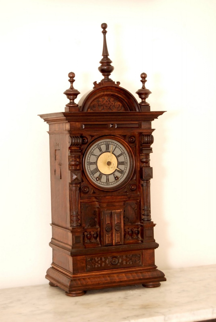

Здравствуйте!
Уважаемые, подскажите какую функцию выполнял механизм (помимо боя и хода), чего не хватает, что должно быть внизу в окошке, зачем вверху на корпусе дырочка и т.д. Может есть у кого фото или недостающие запчасти!

Наверное для четвертей или мех музыкальной шкатулки стоял.

Алексей, привет!
Ассортименту и разнообразию вариантов исполнения шварцвальдских часов конца 19-начала 20 века могли бы позавидовать даже современные китайцы. Здесь, скорее всего, третьей цепью приводился в действие механизм автоматона, представляющий из себя человечка, появляющегося внизу в дверке с одновременным ударом по колокольчику или еще чем-то. Поворотная ось, проходящая через механизм, выдвигала человечка к дверке и, одновременно, что-то происходило и сверху часов. С какой периодичностью срабатывал автоматон - покажет только исследование механизма.
Вот на фото чем-то похожие часы. Там одновременно с выходом человека, держащего в руках горн, срабатывают меха дующие в трубки, издавая звук, похожий на звучание горна.
На ваших часах, вроде, следов мехов или муз. шкатулки не видно...

На счёт человечка а тоже думал. Ещё думал может будильник какой был. Следов установки мехов или музыкалки на корпусе действительно не видно. Часы эти лет 6 назад купил, думал нечто подобное попадется, так и не дождался, а сделать хочется.

Здравствуйте Алекс. Часы не удалось восстановить? С уважением Михаил. Это часы с будильником. На будильник шла своя цепь.

Привет! Купил еще одни с таким же механизмом. Руки пока не дошли...

А можно посмотреть вторые? Если конечно Вас не затруднит? В каталоге Николая Линдена есть такие часы с будильником, монах выходит и бьёт в колокол. видели?
Вот каталог страничка.
------- ДОБАВЛЕНО ЧЕРЕЗ 20 МИН --------
Ни какой больше информации не нашли про эти мех-мы? Фото или что то подобное?

Все в запасниках, нет времени доставать, распаковывать. Есть еще несколько общих фото, но монах нигде не сохранился. И у меня монах на вторых тоже не сохранился. А работать должны они именно так, как у Линдена написано. У вас такие же есть часы?
